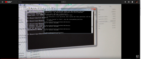

pl_shibby Opublikowano 19 Października 2017 Autor Opublikowano 19 Października 2017 dlatego właśnie w tym tutoriali nie pisałem nic o Wipe przed instalacją zipa. W Redmi nie byłoby problemu bo można wrzucić microSD. nie robiłem tego wcześniej ale spróbuj wrzucić plik przez adb z poziomu TWRP:
Eldokanawolno Opublikowano 19 Października 2017 Opublikowano 19 Października 2017 Gdy podłączam telefon do komputera , mogę kopiować pliki tylko problem jest w tym , że podczas kopiowania nowego systemu , pliku xiaomi.eu_multi_MI5X_7.8.10_v9-7.1 lub xiaomi.eu_multi_MI5X_7.10.12_v9-7.1 wyskakuje błąd , podłączam screena . 1 godzinę temu, pl_shibby napisał: dlatego właśnie w tym tutoriali nie pisałem nic o Wipe przed instalacją zipa. W Redmi nie byłoby problemu bo można wrzucić microSD. nie robiłem tego wcześniej ale spróbuj wrzucić plik przez adb z poziomu TWRP: Wszystko fajnie tylko nie wyszukuje mi urządzenia . Sterowniki ADB mam zainstalowane nie znajduje mi urządzenia adb , ale jeżeli wpisuję fastboot devices już telefon znajduje .
wojtekmarchewka Opublikowano 19 Października 2017 Opublikowano 19 Października 2017 2 minuty temu, Eldokanawolno napisał: Wszystko fajnie tylko nie wyszukuje mi urządzenia . Sterowniki ADB mam zainstalowane nie znajduje mi urządzenia adb , ale jeżeli wpisuję fastboot devices już telefon znajduje . Żebyś długo się z tym nie mordował, zaopatrz się w najtańszy czytnik kart pod USB-C, wrzuć system na kartę i w Twrp wybierz daną pamięć. Później czytnik taki także Ci się przyda
