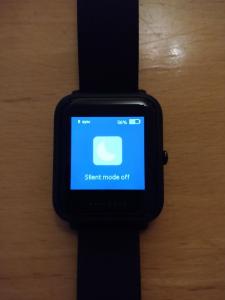

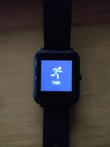

tomasznowak Opublikowano 11 Września 2017 Opublikowano 11 Września 2017 Zainstalowałem poprzednie firmware z najnowszym plikiem res i tak to wygląda. Po wgraniu najnowsze FW i pliku Res miałem po angielsku podpisy w pod menu.
tomurbanowicz Opublikowano 11 Września 2017 Opublikowano 11 Września 2017 To jest tylko fw .88 PL Więc res jest domyślny, który był przy tym (EN) Ale to "BT Synced" nadal się źle wyświetlaBT Synced to szczegół (tak przetłumaczyłem, ale nie wiem czy ie dałem za małą czcionkę), trzeba rozwiązać sprawę dużej czcionki w menu...
tomasznowak Opublikowano 11 Września 2017 Opublikowano 11 Września 2017 Duża czcionka jest, tylko nie na środku. Poza tym jeśli to poprawisz to reszta jest git . BT sync nie pokazałem Ci, żeby wytknąć Ci błąd, tylko akurat na szybko zrobiłem fotkę z tą funkcją
tomasznowak Opublikowano 11 Września 2017 Opublikowano 11 Września 2017 Wczoraj w którymś wydaniu FW też napisy były przestawione . Nie dasz radę teraz w tym nowym FW przestawić podpisów na środek?

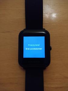

tomurbanowicz Opublikowano 11 Września 2017 Opublikowano 11 Września 2017 (edytowane) OK, rozeznałem temat. To narzędzie na GitHub jest trochę niedopracowane, stąd te problemu. I obawiam się, że póki co praca tłumacza poszła na marne bo trzeba ręcznie przetłumaczyć FW.... Jak będę miał czas, to będę dłubał, chyba, że twórca naprawi narzędzie... Na tą chwilę można zainstalować wersję z małymi literkami Na szybko do sprawdzenia tłumaczenie ze wszystkich przeczytanych, brak powiadomień. Mili_chaohu_0.0.8.88-pl1.fw - wrzuć i daj znać czy jest tłumaczenie PL tylko z tego fragmentu. + oczywiście plik RES który wystawiłem dla 88. Edytowane 11 Września 2017 przez tomurbanowicz

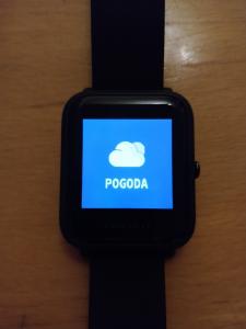

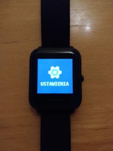

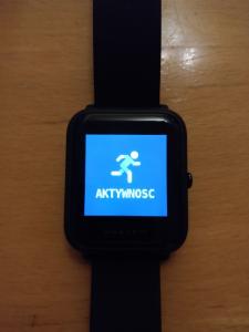

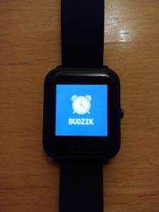

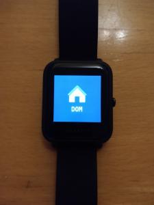

Tymcio Opublikowano 11 Września 2017 Opublikowano 11 Września 2017 Aaa, ok To podeślij mi zdekompilowany plik przez Ciebie i ja zrobię tłumaczenie, a potem skompilujesz sobie - powinno być ok A tutaj zdjęcia jak to wygląda z nowym RES i fw
tomurbanowicz Opublikowano 11 Września 2017 Opublikowano 11 Września 2017 (edytowane) Zjedź palcem w dół na głównym zegarze gdzie są powiadomienia - tam to wstępnie kilka ciągów przetłumaczyłem - All read! jako Przeczytane! Aa, zapodałeś screena, nie zauważyłem Napiszcie który tekst w pierwszej kolejności jest do tłumaczenia - zrobię to sukcesywnie No i co z tym B sync? Nie pasuje takie tłumaczenie? Czy za mała czcionka? Edytowane 11 Września 2017 przez tomurbanowicz
tomasznowak Opublikowano 11 Września 2017 Opublikowano 11 Września 2017 Zainstalowałem to FW plus Res 3 z wczoraj i taki jest efekt.
Tymcio Opublikowano 11 Września 2017 Opublikowano 11 Września 2017 (edytowane) Nie nie B sync dla mnie jest ok No jedź z całością, to szybko idzie Najwygodniej po prostu robić sobie copy paste z tego mojego... @tomasznowak ciekawe...u mnie wszystko cacy Edytowane 11 Września 2017 przez Tymcio
tomurbanowicz Opublikowano 11 Września 2017 Opublikowano 11 Września 2017 @tomasznowak a co Ty żeś wrzucił?
tomasznowak Opublikowano 11 Września 2017 Opublikowano 11 Września 2017 To co żeś podesłał w kilku wersjach
Tymcio Opublikowano 11 Września 2017 Opublikowano 11 Września 2017 Wrzuć fw 0.74, potem fw 0.88 (to najnowsze) i potem res 0.88, które było chwilę wcześniej
tomasznowak Opublikowano 11 Września 2017 Opublikowano 11 Września 2017 Nie przeczytałem wszystkiego dobrze i zacząłem kombinować po swojemu Zaraz wgram w prawidłowej kolejności Edycja. Po zainstalowaniu od nowa, według Twojej instrukcji, mam teraz dobrze podpisy pod ikonami, ale język angielski w pod menu. Też tak masz?
Tymcio Opublikowano 11 Września 2017 Opublikowano 11 Września 2017 Tak I tak ma być - nie jest jeszcze skończone tłumaczenie, o czym @tomurbanowicz pisał kilka postów wyżej Teraz poczekaj na wrzucenie przez niego tłumaczenia
tomurbanowicz Opublikowano 11 Września 2017 Opublikowano 11 Września 2017 (edytowane) Kolejna wersja - sporo przetłumaczone, ale jeszcze troochę brakuję. Mili_chaohu_0.0.8.88-pl2.fw Podzielcie się screenami, ja nie mam na razie jak.... Edytowane 11 Września 2017 przez tomurbanowicz
tomasznowak Opublikowano 11 Września 2017 Opublikowano 11 Września 2017 Ustawienia są przetłumaczone. Poza tym niektóre funkcje są częściowo po polsku.
