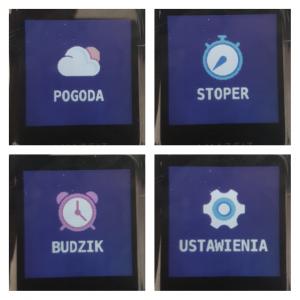

tomasznowak Opublikowano 10 Września 2017 Opublikowano 10 Września 2017 OK, to piszcie jeszcze sugestie. Wrzuciłem poprawioną czcionkę w MENU. Wrzućcie zdjęcia z tej nowej - ja na tą chwilę nie mam jak przetestować u siebie.Mili_chaohu-pl74-2.resDużo lepiej wygląda ta nowa czcionka, ale jakbyś mógł ją trochę pogrubić . Poza tym podpisy nie wyświetlają się na środku. Sorry za jakość zdjęć, ale w nocy ciężko złapać ostrość

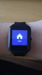

MrUkleja Opublikowano 10 Września 2017 Opublikowano 10 Września 2017 Wersja -3 wygląda u mnie tak:Wgrałem tylko ten plikWysłane z mojego OnePlus 5 przy użyciu Tapatalka
