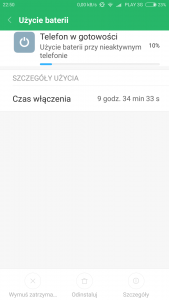

witam od chwili zainstalowania tego najnowszego Romu DEV. xiaomi. eu ''  tygodniowy "  miałem problem z baterią i nie tylko.( bez powerbanka 10000mah xiaomi v2 radze się nie ruszać w plener... jak w moim przypadku gdzie w niedzielę byłem daleko od domu i środków komunikacji... bateria schodziła w oczach!!!!)
 ale najpierw temat o baterii więc tak na dzień dobry przeszukany cały net ale nic specjalnego nie piszą więc sam musiałem testować po kolei.....
każdy inaczej korzysta z telefonu więc może być różnie u każdego. ale na moim mi5s wersja black 64/GB/3GB ram kupiony w pl z pl gwarancja... jeśli to ma jakieś znaczenie...
Zaczynamy :
1-wsze Co bez root bym sobie nie poradził...
2.aplikacja wakelock detector nie chce działać na miui 9. zainstalowana :
battery manager wersja full apk.(w sumie za dużo nie pokazuje ale jednak coś tam daje)
3. aplikacja disable servise (program z automatu wyłączy nam nie potrzebne rzeczy. a u góry w tym że programie pliki/rzeczy pokażą na czerwono co działa w tle i pożera baterie... u mnie fb i system Android najbardziej... fb używam rzadko więc powiadomienia po wyłączyłem. i oczywiście usługi Google Play. więc wyłączamy'' uptade' coś tam'' nie pamiętam teraz :P na dole w tej aplikacji play (na czerwono)

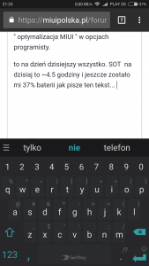

4. już bateria zaczęła trzymać ok... tzn nie schodziła w oczach bez niczego jak wcześniej. ale postanowiłem że wyłącze' '' optymalizacja MIUI '' w opcjach programisty.
to na dzień dzisiejszy wszystko. SOT  na dzisiaj to ~4.5 godziny i jeszcze zostało mi 37% baterii jak pisze ten tekst... (Zrzut ekranu zrobiony)
Pozdrawiam
Screenshot_2017-09-18-21-26-01-040_com.miui.securitycenter.pngScreenshot_2017-09-18-21-25-16-002_com.android.chrome.png

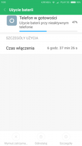

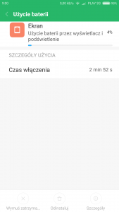

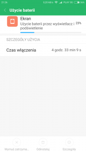

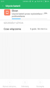

no i pobity rekord na SOT. sami zobaczcie. (jestem w szoku) aż za chwilę zrobię sobie backup tego Romu z moimi patentami... Bo jest lepiej niż na globalu... :):):)
Screenshot_2017-09-18-22-50-58-318_com.miui.securitycenter.pngScreenshot_2017-09-18-22-51-03-348_com.miui.securitycenter.pngScreenshot_2017-09-18-23-20-56-676_com.miui.securitycenter.png
i po nocy bateria nie zeszła z 100% do 60% jak wcześniej. tylko 2 %
Screenshot_2017-09-19-09-00-29-467_com.miui.securitycenter.pngScreenshot_2017-09-19-09-00-01-195_com.miui.securitycenter.png
