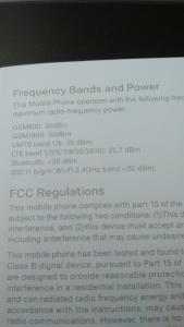

SOPEX Opublikowano 26 Lutego 2018 Opublikowano 26 Lutego 2018 Witam w pudełku powinna być kartka informacyjna tam jest napisane które bandy odsługuje
