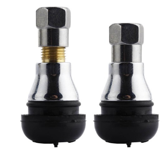

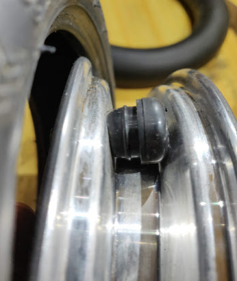

barszcz2 Opublikowano 6 Czerwca 2018 Opublikowano 6 Czerwca 2018 TR412 założony. Trzeba bylo odrobinę ociosać gumę na końcu żeby choć trochę wbil sie w felge ale siedzi. Po pierwszym pompowaniu powietrze schodziło w miejscu gdzie opona słabiej siedziała w feldze ale po napompowaniu i przejechaniu ok 1km wszystko sie ułożyło i jak narazie "odpukać" od 1.5h opona twarda.

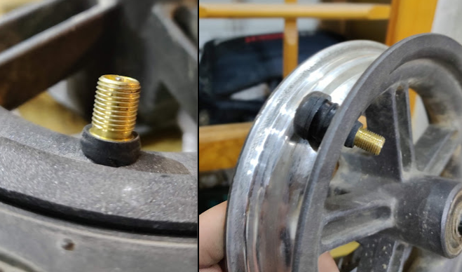

slima Opublikowano 11 Czerwca 2018 Opublikowano 11 Czerwca 2018 Dnia 4.06.2018 o 15:47, mcp napisał: No i zaczęło ubywać szybko powietrza z przodu. Co ciekawe dziura nie wyglądała na przetartą tylko przebitą. Ale jak założyłem zawór TR412 i napompowałem bez dętki to opona jest cała. Wygląda to dobrze, powietrze nie schodzi. Jak zawór nie wyskoczy to powinno być ok, nadmuchałem 60PSI, zobaczymy. Tył jak dotąd bez problemów. Cała procedura to założenie zaworu, przeciągnięcie ile się da, ale bez przesady bo się urywają. Jeżeli zawór wystaje ponad felgę to można założyć podkładkę i przeciągacz dokręcać tak żeby siła dokręcania wyciągnęła go jak najdalej, założenie/wyrównanie opony i pompowanie. Jak na razie polecam. Zaryzykować można dwa zawory 1,70 zł. Tak wygląda zawór po zamontowaniu z przodu. Mogę od razu napisać że nie polecam opon z gearbest YIDA, jedna się rozwarstwiła i zrobił się balon na grzbiecie koła który zablokował koło klinując się z błotnikiem. Hej, musiałeś rozszerzać otwór w feldze? o jakim 'przeciągaczu' piszesz? Możesz wskazać jakiś przykładowy? Chciałbym to u siebie zrobić, bo dętka mi się przetarła już 4 razy na przodzie.

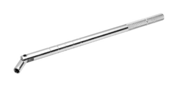

mcp Opublikowano 11 Czerwca 2018 Opublikowano 11 Czerwca 2018 Takie TR412 nic nie musiałem powiększać ani obrabiać, ściągnąłem tylko ten chromowany pancerz. A to jest przykładowy przeciągacz, nakręcasz na zawór i przeciągasz go ile możesz przez felgę. Po kilkuset kilometrach mogę napisać tylko że na 4 koła z 2 schodzi powietrze tak że muszę dopompować co 2 dni (jeszcze nie sprawdzałem którędy ucieka) ale jak miałem 60PSI to nie uciekało tak szybko więc obstawiam że to nie dziura tylko nieszczelność opony. Dlatego przy okazji kupię uszczelniacz i zobaczymy czy będzie lepiej. Dnia 1.06.2018 o 10:04, Unr3al2 napisał: USZCZELNIACZ DO FELG TIP TOP BEAD SEALER 1L 1

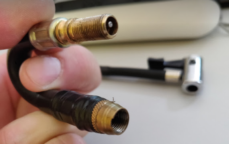

P3t3r Opublikowano 14 Czerwca 2018 Opublikowano 14 Czerwca 2018 Dnia 12.06.2018 o 18:40, mcp napisał: Ja mam do pompowania i mogę polecić, nie tylko do hulajnogi coś takiego: Czy bez problemu napompuje zarówno przednie jak i tylne koło? Nie ma strat podczas odkręcania kabla?
mcp Opublikowano 14 Czerwca 2018 Opublikowano 14 Czerwca 2018 Tył pompuje bez przejściówki i ale do przodu i tak trzeba wężyk ja mam taki (5 zł)

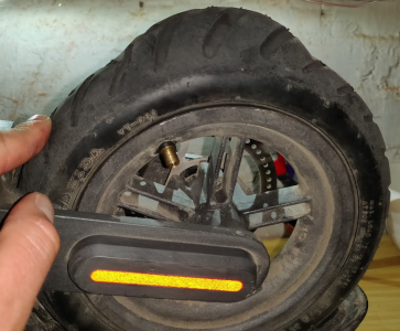

defox Opublikowano 14 Czerwca 2018 Opublikowano 14 Czerwca 2018 Czy mieliście problem tego typu w m365 z tylnym kołem? Dziś zaczęło trochę hałasować podczas jazdy i widać, że obraca się "krzywo". Przejechałem ok 200 km, czasami jakieś mniejsze krawężniki. Wiadomo, różne warunki, ale na pewno żadne ekstremalne typu szuter czy off. Macie pomysł, co z tym i gdzie ew. w Warszawie zrobić? Zobaczcie:
mcp Opublikowano 15 Czerwca 2018 Opublikowano 15 Czerwca 2018 Na filmie nie widać żeby felga był krzywa (w ogóle nie wiele widać). Zacznij od ściągnięcia koła.
Gość Opublikowano 15 Czerwca 2018 Opublikowano 15 Czerwca 2018 Dnia 14.06.2018 o 21:43, defox napisał: Czy mieliście problem tego typu w m365 z tylnym kołem? łożysko się rozsypało ?
defox Opublikowano 16 Czerwca 2018 Opublikowano 16 Czerwca 2018 rozkręciłem, wyczyściłem, na razie wygląda ok, choć trochę "omyka". Zakładam, że skrzywiła się delikatnie felga. Macie info, gdzie ew. można to sprawdzić/ naprawić w Warszawie?
mcp Opublikowano 16 Czerwca 2018 Opublikowano 16 Czerwca 2018 Może to tylko opona jest krzywa moja dzisiaj wyglądała tak (to zamiennik z gearbest): 1

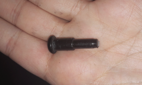

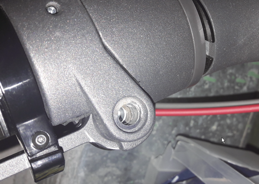

visualus Opublikowano 19 Czerwca 2018 Opublikowano 19 Czerwca 2018 Koledzy/Kolezanki poratujcie urwala mi sie (nie wiem kiedy i jak) taka sruba przy mocowaniu slupka kierownicy. Czy ktos bylby tak mily moze wie jaka srube moznaby dac na zamiennik ew zmierzylby ja?
stapi Opublikowano 19 Czerwca 2018 Opublikowano 19 Czerwca 2018 odpowiedź (przynajmniej częściową) znajdziesz na poprzedniej stronie tego wątku.... 1
