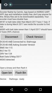

Mam pytanko do apki modującej firmware hulajnogi. Kiedyś to było m365_freedom, teraz jest m365_downG. Nie mam opcji zmiany firmware tak jak to widuję na różnych poradnikach.
Nie znalazłem plików Bin na francuskim forum, bo tam zazwyczaj mnie przekierowuje.
Może ktoś ma już ściągnięte brakujące pliki?
U mnie to wygląda następująco:
brak opcji
A co chcesz modyfikować/wgrywać? CFW? CFW w? Wersja apki M365_freedom służy właśnie do wspomnianych firmware'ów z możliwością wyboru modułów BLE/BMS/DRV. M365_downG służy do wgrywania samego firmware'u jako paczki.

Dziękuje. Tera wszystko jasne. Na google Playu po prostu nie znalazłem freedoma i myślałem, że zmieniono aplikację.
Wszystko wyjaśnione jest na stronie:
https://cebula.online/modyfikacja-hulajnogi-xiaomi-m365-instalacja-cfw-czyli-moc-1000w-i-predkosc-do-32-kmh/

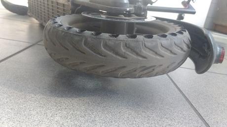

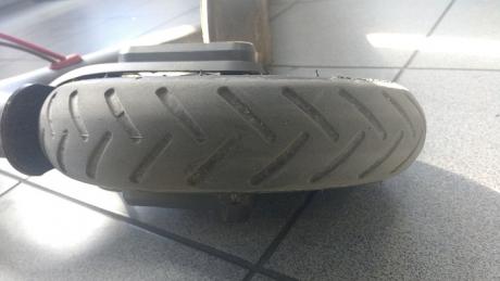

Wymieniłem tylna oponę na bezdętkową. Na dole wklejam zdjęcie stanu opon: - po przejechaniu 100km na bezdętkowej i ponad 1000km na oponie dętkowej.
IMG_20180418_092558214.thumb.jpg.81b9e78e73e808b4b9def2f6969f4ec4.jpgIMG_20180418_092607843.thumb.jpg.442dcfdd774338a9dc4cadf5efca1529.jpg
Oponę bezdętkowym w moim przypadku gotowałem we wrzątku, bo po mikrofali była taka gorąca, że pomimo 2 rękawiczek ochronnych, dostałem oparzeń 1 stopnia :)
Dopiero po zrobieniu butelki silnego trunku , w trójkę zawziętych chłopów, udało się brutalną mocą założyć tą przeklętą oponę  :)))

Jak dla mnie różnica jest bardzo duża.
Na plus: odczucia psychicznie są pozytywne, bo przy pokonywaniu nierówności (w pędzie) podnoszę przednie koło i już się nie boję, że uderzając tylną oponą znowu ją uszkodzę.
Na minus:  niestety jest dużo niej komfortowo na betonowej kostce brukowej (tej wypukłej), nie mówiąc o starym bruku granitowym. Wibracje przechodzą na nogi, aż plomby w zębach bolą.
Nauczyłem się jednak jeździć na  lekko uniesionych piętach, wtedy staw skokowy wybiera wibracje i znowu jest komfortowo. Niestety tylni błotnik przy dłuższej jeździe wpada w rezonans i obawiam się, że za chwilę będę dokręcał śruby.
Jadąc po ulicy, czy płaskich chodnikach jest dobrze.
Opona bezdętkowa po 100km wizualnie mocno się już starła w porównaniu do stanu nowego. Zobaczymy z czasem jak szybko będzie to zużycie dalej postępować.
Do przedniej opony wpuszczę uszczelniacza, może to zmniejszy częstotliwość napraw :)
