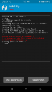

lockerek Opublikowano 1 Sierpnia 2017 Opublikowano 1 Sierpnia 2017 Hej chcialem zainstalowac najnowsza wersje rr ale jakis blad wyskakuje w twrp
majdan12 Opublikowano 1 Sierpnia 2017 Autor Opublikowano 1 Sierpnia 2017 @lockerek Włącz jeszcze raz TWRP i spróbuj zainstalować. To dziwne że VLC dopiero na drugim systemie tak miesza z Deep Sleep.
Piano Opublikowano 1 Sierpnia 2017 Opublikowano 1 Sierpnia 2017 Musisz zainstalować firmware min. 7.7.6.Wysłane z mojego MI 5 przy użyciu Tapatalka
majdan12 Opublikowano 1 Sierpnia 2017 Autor Opublikowano 1 Sierpnia 2017 Przed chwilą, Piano napisał: Musisz zainstalować firmware min. 7.7.6. Wysłane z mojego MI 5 przy użyciu Tapatalka No faktycznie
Piano Opublikowano 1 Sierpnia 2017 Opublikowano 1 Sierpnia 2017 Nie ty, tylko kolega [mention=12481]lockerek[/mention] Wysłane z mojego MI 5 przy użyciu Tapatalka
majdan12 Opublikowano 1 Sierpnia 2017 Autor Opublikowano 1 Sierpnia 2017 Ja wiem że nie ja ja mam 7.7.20 firmware.
Piano Opublikowano 1 Sierpnia 2017 Opublikowano 1 Sierpnia 2017 Nie tylko ty je masz Swoją drogą, pisałeś u gory, że LOS nie jest najlepszy to jaki teraz według Ciebie jest naj?Slim?Wysłane z mojego MI 5 przy użyciu Tapatalka
lockerek Opublikowano 1 Sierpnia 2017 Opublikowano 1 Sierpnia 2017 firmware aktulizuje się normalnie ? Czy ustawienia zostana systemu jakie byly ?
majdan12 Opublikowano 1 Sierpnia 2017 Autor Opublikowano 1 Sierpnia 2017 @Piano Oficjalny Slim7 jeśli nie potrzeba miliona ustawień. @lockerek Ustawienia zostaną nie ruszone.
lockerek Opublikowano 1 Sierpnia 2017 Opublikowano 1 Sierpnia 2017 Dzieki bardzo zaktulizowane do najnowszej wersji
