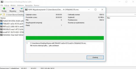

leonov Posted March 6, 2017 Author Share Posted March 6, 2017 Przed chwilą, Fazi93 napisał: Pobierz motyw w .mtz Nie mogę znaleźć w tym formacie tego motywu. Przed chwilą, ZduneX25 napisał: w /sdcard/MIUI/theme/.data/content/lockscreen/tu są nazwy w md5 motywu także kopiujemy wszytko na dysk i poglądamy 7zipem Są tutaj pliki .mrc niestety program 7zip nie może ich otworzyć jest błąd jak na foto. Sprawdzę inne pakery. Link to comment Share on other sites More sharing options...
leonov Posted March 6, 2017 Author Share Posted March 6, 2017 Sprawdziłem wszystkie pliki Hex edytorem i okazało się że wszystkie to obrazki Link to comment Share on other sites More sharing options...

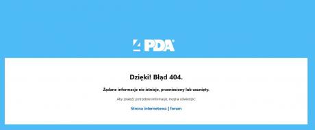

Robi45 Posted March 17, 2017 Share Posted March 17, 2017 Oto i on proszę bardzohttps://4pda.ru/forum/dl/post/9386462/style+on+MIUI+V5.mtz.zip Link to comment Share on other sites More sharing options...
leonov Posted March 20, 2017 Author Share Posted March 20, 2017 Dnia 17.03.2017 o 07:12, Robi45 napisał: Oto i on proszę bardzo No niestety nie ma go tam 1 Link to comment Share on other sites More sharing options...
Robi45 Posted March 21, 2017 Share Posted March 21, 2017 Hmmm to jak ci go przełać? Link to comment Share on other sites More sharing options...
focusik09 Posted March 22, 2017 Share Posted March 22, 2017 Dnia Monday, March 20, 2017 o 08:58, leonov napisał: No niestety nie ma go tam Na 4pda musisz mieć konto żeby cokolwiek pobrać Link to comment Share on other sites More sharing options...
leonov Posted March 22, 2017 Author Share Posted March 22, 2017 (edited) Właśnie próbowałem się rejestrować ale ... CAPTCHA jest cyrylicą ma ktoś tam konto i może wrzucić na jakiś hosting ten motyw ? Już sobie poradziłem Edited March 22, 2017 by leonov update Link to comment Share on other sites More sharing options...
