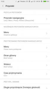

mackoman Posted November 24, 2017 Posted November 24, 2017 Drodzy forumowicze. Ostatnio dostał się w moje ręce zmiażdżony Mi5. Nawet nie było wiadomo czy będzie działał po wymianie wyświetlacza ale podjąłem się i sukces, wszystko działa pięknie. Zrobiłem też update romu (był global) na xiaomi.eu_multi_MI5_7.11.9_v9-7.0. Jest tylko jeden problem, nie działa mi Menu button. Zamieniałem miejscami Back i Menu w ustawieniach i po zamianie nie działa Back. Czyli zawsze ten sam lewy sensor. Chciałbym wyeliminować ten problem ale za bardzo nie wiem jak. Na wyświetlaczu jest szkło hartowane ale po zdjęciu go Menu button nadal nie działa. Jedyna usterka jaką widzę to luźny kabel antenowy łączyący górną i dolną płytkę ale to przecież chyba nie ma związku. Zastanawiam się czy nie zaryzykować i nie kupić całej "dolnej" płytki z gniazdem USB-C (koszt na popularnym serwisie aukcyjnym ok 40zł z wysyłką). Ale czy to pomoże tego nie wiem. Może ktoś ma doświadczenie z tym elementem i pomoże ? Dla ścisłości dodam że dioda podświetlająca problematyczny button świeci tak jak powinna. Czy to możliwe że problem jest w ROMie ? Zawsze mogę zrobić downgrade. Pozdrawiam!
Acid Posted November 24, 2017 Posted November 24, 2017 Wadliwy dotyk. Chyba nie myślałeś że montujesz oryginalny ekran do Mi5? Wysłane z MI6 1

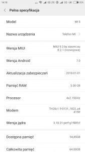

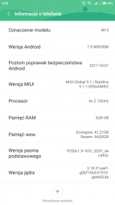

bonti Posted December 7, 2017 Posted December 7, 2017 (edited) Witam, Niestety dopadł mnie problem z funkcja wstecz. Przycisk dziala, co stwierdzam na podstawie zamiany wstecz i menu. W załączniku screen z informacjami o oprogramowaniu. Jakieś pomysły na rozwiązanie tego problemu? Edit: co jakiś czas funkcja zaczyna działać i nagle przestaje Edited December 8, 2017 by bonti
