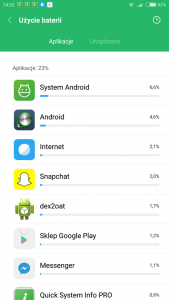

mrosi Opublikowano 6 Maja 2017 Opublikowano 6 Maja 2017 7 minut temu, ptalka napisał: Wersja androida: 5.0.2 LRX22B Wersja MIUI: MIUI 7 by xiaomi.eu 5.10.16 (rozwojowa) Jeśli mówisz o antywirusie wbudowanym w MIUI, to nie powinien to być problem i raczej nie on jest źródłem. Przede wszystkim, i to już czas najwyższy, należałoby zaktualizować system. Masz ROM w wersji nieco... przedpotopowej. Sprzed blisko dwóch lat. Stąd mogą wynikać problemy. Spróbuj zaktualizować go według poradnika: https://miuipolska.pl/instalacja-miui-mi-note-promi4i/ Po aktualizacji sprawdź, jak telefon (bateria) się zachowuje.

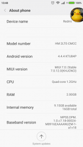

ptalka Opublikowano 6 Maja 2017 Opublikowano 6 Maja 2017 (edytowane) hmm a jak do tego się ma informacja (w tym artykule) "Wszelkie działania robicie na własną odpowiedzialność" ? bo o ile po systemie to się poruszam w miarę płynnie i ustawienia sobie poogarniam,tak od strony recovery nigdy nic nie robiłem... nie ma jakiejś innej opcji, żeby to zaktualizować? bo telefon to kupiłem z tym romem; nie ma jakiejś bardziej "standardowej" metody? edit: i tak, o tym antywirusie mówię Edytowane 6 Maja 2017 przez ptalka
mrosi Opublikowano 6 Maja 2017 Opublikowano 6 Maja 2017 Przed chwilą, ptalka napisał: hmm a jak do tego się ma informacja (w tym artykule) "Wszelkie działania robicie na własną odpowiedzialność" ? bo o ile po systemie to się poruszam w miarę płynnie i ustawienia sobie poogarniam,tak od strony recovery nigdy nic nie robiłem... nie ma jakiejś innej opcji, żeby to zaktualizować? bo telefon to kupiłem z tym romem; nie ma jakiejś bardziej "standardowej" metody? Nie spotkałem się jeszcze z przypadkiem, żeby coś się stało. Rób krok po kroku, zgodnie z poradnikiem, a wszystko będzie OK.

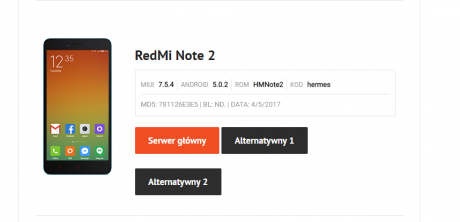

ptalka Opublikowano 6 Maja 2017 Opublikowano 6 Maja 2017 dobrze. czyli wchodzę w tego twojego linka pobieram Zbiór recovery TWRP link do Aktualizacja: Nowe recovery TWRP 3.0 w języku Polskim dla wybranych urządzeń nie działa; ale pewnie starczy pobać zbiór (?) romów pobieram ten (skrin) i jadę wg instrukcji dalej, dobrze mówię?
mrosi Opublikowano 6 Maja 2017 Opublikowano 6 Maja 2017 1 minutę temu, ptalka napisał: dobrze. czyli wchodzę w tego twojego linka TWRP: https://www.androidfilehost.com/?fid=24421527759888153 ROM: https://www.androidfilehost.com/?fid=529152257862724381 i dalej według instrukcji. 1
ptalka Opublikowano 6 Maja 2017 Opublikowano 6 Maja 2017 o ja, ale to ja to musze robic przez flashify.. a jak ten chinski rom zainstalowac? tego to nie ogarniam.. przez updater, czyli..? eh czemu to sie nie da przez ten system updater :/
mrosi Opublikowano 6 Maja 2017 Opublikowano 6 Maja 2017 59 minut temu, ptalka napisał: o ja, ale to ja to musze robic przez flashify.. a jak ten chinski rom zainstalowac? tego to nie ogarniam.. przez updater, czyli..? eh czemu to sie nie da przez ten system updater :/ Nie. Masz już system MIUI Polska/EU, więc wystarczy zainstalować TWRP i poprzez nie zainstalować aktualizację. Przeczytaj poradnik tyle razy, aż zrozumiesz. Tam nie ma niczego trudnego.
