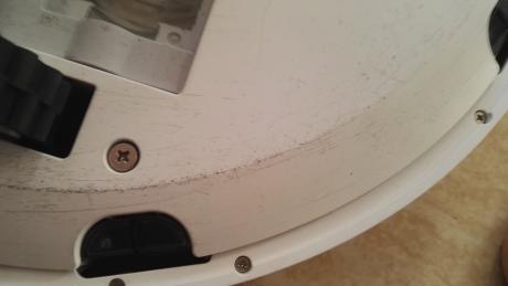

milenium17 Posted May 12, 2017 Share Posted May 12, 2017 (edited) 22 godziny temu, kanesha napisał: Jak to jest Xiaomi za 275 dolarów w geekbuying? + przesyłka 68 USD = 344 USD P.S. też macie tak porysowane od dołu? Edited May 13, 2017 by milenium17 Link to comment Share on other sites More sharing options...
oli10 Posted May 13, 2017 Share Posted May 13, 2017 Aż tak bardzo to może nie, ale się rysuje, na gładkiej podłodze ta Ci się porysowało? Link to comment Share on other sites More sharing options...
kamil004 Posted May 13, 2017 Share Posted May 13, 2017 Mi sie tylko rysuje delikatnie za szczotka ale boki i przod mam eleganckie. Link to comment Share on other sites More sharing options...
Tomasz_pb Posted May 13, 2017 Share Posted May 13, 2017 Mam dokładnie tak samo. Ale jak robi np. takie wygibasy, to nie ma co się dziwić... Link to comment Share on other sites More sharing options...

milenium17 Posted May 13, 2017 Share Posted May 13, 2017 5 godzin temu, oli10 napisał: Aż tak bardzo to może nie, ale się rysuje, na gładkiej podłodze ta Ci się porysowało? Mam jeden metalowy próg w przedpokoju i wydaje mi się że tam "walczy" Link to comment Share on other sites More sharing options...

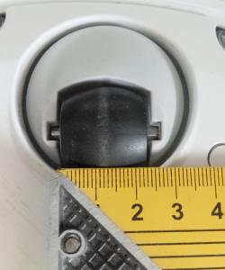

marcus1212 Posted May 14, 2017 Share Posted May 14, 2017 Drodzy Userzy, czy ktoś z Was ma w domu/ mieszkaniu grzejniki kanałowe i czy jeździ po nich ten robot? Zamierzam zakupić to pierwsze i zastanawiam się czy urządzenia się polubią? Czy po takiej kratce w podłodze pojedzie taki robot? Czy czujniki nie zwariują? Link to comment Share on other sites More sharing options...
kamil004 Posted May 14, 2017 Share Posted May 14, 2017 @marcus1212 zawsze mozesz zakleic czujniki jesli nie masz schodow i innych niebezpiecznych spadkow sadze ze powinien dac rade jak jezdzi po grubszych dywanach Link to comment Share on other sites More sharing options...
Tomasz_pb Posted May 14, 2017 Share Posted May 14, 2017 (edited) gorzej jak zasłonisz czujniki i wpadnie kołami do środka, to już nie wyjedzie. Daj zdjęcie grzejnika i wymiary "przerw", to zmierzy się koło i zobaczysz. Jak wyglądają tak, to moim zdaniem nie powinien wjechać... Ale pewności nie mam. Edited May 14, 2017 by Tomasz_pb Link to comment Share on other sites More sharing options...
marcus1212 Posted May 15, 2017 Share Posted May 15, 2017 Czy ktoś z użytkowników byłby na tyle pomocny i podał mi szerokość koła w robocie? Niestety nie mam jak sprawdzić przez kilka dni... Link to comment Share on other sites More sharing options...
Tomasz_pb Posted May 15, 2017 Share Posted May 15, 2017 17mm Link to comment Share on other sites More sharing options...
arthuryankovski Posted May 15, 2017 Share Posted May 15, 2017 (edited) @Tomasz_pb pamiętaj o małym kółku prowadzącym. Ono jest z pewnością węższe. Wysłane z 1+3t & Tapatalk PRO Edited May 15, 2017 by arthuryankovski Link to comment Share on other sites More sharing options...
Tomasz_pb Posted May 15, 2017 Share Posted May 15, 2017 21mm Link to comment Share on other sites More sharing options...
arthuryankovski Posted May 15, 2017 Share Posted May 15, 2017 Serio? Wysłane z 1+3t & Tapatalk PRO Link to comment Share on other sites More sharing options...
Tomasz_pb Posted May 15, 2017 Share Posted May 15, 2017 2 Link to comment Share on other sites More sharing options...
marcus1212 Posted May 15, 2017 Share Posted May 15, 2017 BÓG zapłać Dobry Człowieku! Link to comment Share on other sites More sharing options...
