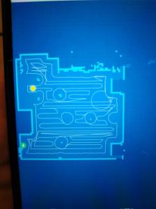

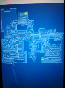

lamv Opublikowano 22 Grudnia 2018 Opublikowano 22 Grudnia 2018 (edytowane) Roborock V2 Mam problem bo w mihome w timerze nie mogę usuwać dodanych pozycji: standardowe przytrzymanie chwilę na danym ustawieniu nie działa. Wersja najnowsza. Testowane na 2 telefonach: note 4x i huawei p8. I druga kwestia to zapisywanie mapy. Trochę tego nie czaję. Dzisiaj w nocy robot mi posprzątał, przeskanował i stworzył mapę całego parteru, miałem w ustawieniach włączone "Map saving mode(Beta)", po czym rano przeniosłem go na piętro i w apce kliknąłem normalnie "Clean". Posprzątał piętro po czym chciał wrócić do bazy, ale ona jest na parterze. To nacisnąłem środkowy przycisk wyłączania, zniosłem go na dół i postawiłem go przed stacją dokującą i kliknąłem na przycisk powrotu do stacji. Wrócił i zaczął ładowanie. Ale mapka w aplikacji MiHome dolnego piętra została skasowana i nadpisana już przez górne piętro - więc jak to działa te zapisywanie mapki? Edytowane 22 Grudnia 2018 przez lamv
