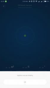

dzoli Opublikowano 29 Listopada 2018 Opublikowano 29 Listopada 2018 (edytowane) hej, mam problem. Zamówiłam odkurzacz na gearbest z polskiego magazynu w czarny piątek, przyszedł, apka ustawiona tylko na region chiński go widzi (na innych regionach niestety nie). Kiedy chcę sflashować na soft chiński wg tutoriala który wrzuciliście wyżej, nie umiem się dostać w ustawienia odkurzacza, bo ciągle woła o serwer lokalny. Jak to obejść, żeby mapował pokój? Widzę tylko stan baterii i co robi, ale nie widzę, gdzie jedzie edit: zainstalowałam FloleVac i widzę więcej opcji, ale np. przy mapie wyskakuje ładowanie, trzeba wpisać captcha i znów ładowanie i znów captcha i tak na okrętkę. Da się z tym coś zrobić? Czy załaduje mi mapę, jak zrobi pełen objazd po mieszkaniu? Edytowane 29 Listopada 2018 przez dzoli dopisek o flolevac
MD13 Opublikowano 29 Listopada 2018 Opublikowano 29 Listopada 2018 Dziwne bo ja takiego problemu z regionem nie miałem. U mnie chodzi na regionie "inny". Mam wszystkie urządzenia na nim ale jak się bawiłem to na Europie też go było widać. Też kupowałem gearbest z polskiego magazynu. Wysłane z mojego MI 6 przy użyciu Tapatalka

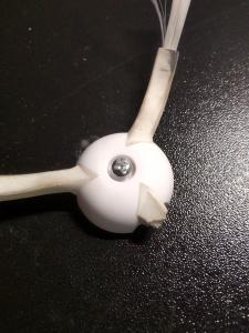

Tomasz_pb Opublikowano 30 Listopada 2018 Opublikowano 30 Listopada 2018 Witam, czy ktoś wie, gdzie znajduje się w v.1 czujnik odpowiedzialny za wykrywanie obecności pojemnika na śmieci i filtra? Nie wiem czy jest to związane z tym, że ryzykując kupiłem na ali najtańsze z możliwych akcesoria (filtr, szczotka i szczotka boczna), czy tylko jest to zwykły zbieg okoliczności ale od momentu wymiany dostałem już kilka razy error 9 (brak filtra i pojemnika). Po "wkliknięciu" pojemnika nie ma komunikatu "dustbin installed" i przy próbie włączenia wyskakuje error 9, ostatnio męczyłem się kilka minut z wyciąganiem i wkładaniem, aż wreszcie zaskoczył. Nie wiem, co niby filtr miałby mieć z tym wspólnego, bo wymiary ma identyczne, no przynajmniej wchodzi do pojemnika identycznie jak oryginał. Ktoś, coś?

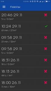

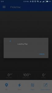

MD13 Opublikowano 30 Listopada 2018 Opublikowano 30 Listopada 2018 40 minut temu, dzoli napisał: a mapę Ci robi? Miałam cichą nadzieję, że dziś przy pełnym sprzątaniu ją zrobi, ale niestety nadal nic nadal ciągle się odświeża captcha robi mi wszystko , mam wszystkie funkcjonalności odkurzacza.
darekgra Opublikowano 30 Listopada 2018 Opublikowano 30 Listopada 2018 (edytowane) właśnie w obudowie filtra jest wtopiony taki mały kawałeczek metalu i on odpowiada za wykrywanie filtra w odkurzaczu. Znajduje się on przy pojedynczym zatrzasku tj z wąskiej strony którą jako pierwszą wkładamy do pojemnika na kurz. Nowy obraz mapy bitowej.bmp Edytowane 30 Listopada 2018 przez darekgra 1
Gawronnek Opublikowano 30 Listopada 2018 Opublikowano 30 Listopada 2018 a mapę Ci robi? Miałam cichą nadzieję, że dziś przy pełnym sprzątaniu ją zrobi, ale niestety nadal nic nadal ciągle się odświeża captchaSprecyzuj, gdzie w jakim programie nie robi Ci mapy? W FloleVac jeśli są nie połączy z serwerem xiaomi to nie będzie mapy, więc najpierw musisz dodać odkurzacz w Mi Home.
DeDragonSlayer Opublikowano 30 Listopada 2018 Opublikowano 30 Listopada 2018 1 godzinę temu, darekgra napisał: właśnie w obudowie filtra jest wtopiony taki mały kawałeczek metalu i on odpowiada za wykrywanie filtra w odkurzaczu. Znajduje się on przy pojedynczym zatrzasku tj z wąskiej strony którą jako pierwszą wkładamy do pojemnika na kurz. Nowy obraz mapy bitowej.bmp Dokładniej rzecz biorąc ten kawałek metalu jest po prostu magnesem. Nawiasem mówiąc, ten sam problem z niewykrywaniem pojemnika pojawił mi się w V2 po wymianie oryginalnego filtra na jakiś z Allegro. Sporadycznie nie wykrywa filtra, i wtedy trzeba mocno / szybko włożyć filtr, żeby zaskoczył. Nawet rozebrałem swego czasu odkurzacz żeby dojść co po jego stronie odpowiada za wykrywanie magnesu. Do tego celu służy pojedynczy chip (czujnik Halla) w obudowie SOT-23, prawdopodobnie jest to układ Texas Instruments DRV5033 lub jakaś jego kopia. Więc nic tam nie ma do naprawy poza ewentualną wymianą. Ale skoro problem pojawił się po wymianie filtra, to jestem bardziej skłonny twierdzić że problem tkwi tutaj, w mocy pola magnetycznego albo jego polaryzacji. W każdym razie u mnie nie pojawia się na tyle często żebym dalej drążył temat. 1
Tomasz_pb Opublikowano 30 Listopada 2018 Opublikowano 30 Listopada 2018 Dzięki! Czyli wszystko jasne. Do czego to doszło, że Chińczycy podrabiają Chińczyków Straszna lipa. Tak wygląda pierwsza szczoteczka boczna z tego zestawu po 3 dniach. Na szczęście druga już jakoś się trzyma i po 2 tyg. Nie ma śladów zużycia.
canibalo Opublikowano 1 Grudnia 2018 Opublikowano 1 Grudnia 2018 20 godzin temu, Tomasz_pb napisał: Dzięki! Czyli wszystko jasne. Do czego to doszło, że Chińczycy podrabiają Chińczyków Straszna lipa. Tak wygląda pierwsza szczoteczka boczna z tego zestawu po 3 dniach. Na szczęście druga już jakoś się trzyma i po 2 tyg. Nie ma śladów zużycia. a długość tych ramion jest jak w oryginale? może w szczotkę główną się wkręciło ramie i urwało ? tak czytam o tych zamiennikach to chyba trzeba trochę więcej wydać i mieć oryginał...

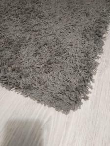

tomiq75 Opublikowano 2 Grudnia 2018 Opublikowano 2 Grudnia 2018 Czy odkurzacz wjedzie na taki dywanik?
Tomasz_pb Opublikowano 2 Grudnia 2018 Opublikowano 2 Grudnia 2018 (edytowane) Nie ma szans. Nawet na ten szary nie wjeżdża. Mowa o V1. Edytowane 2 Grudnia 2018 przez Tomasz_pb
Tomasz_pb Opublikowano 2 Grudnia 2018 Opublikowano 2 Grudnia 2018 (edytowane) No jak się zasłoni, to wjedzie. Jedynie problem może być w małej wadze tego dywanika, bo może się okazać, że zamiast wjechać, to nim szoruje. Mozna zawsze przykleić do podłogi. Popróbuj. Edytowane 2 Grudnia 2018 przez Tomasz_pb 1
tekjow Opublikowano 2 Grudnia 2018 Opublikowano 2 Grudnia 2018 To bardziej kwestia tego, że jest zwyczajnie za wysoki. Jeżeli zależy ci na dywanach, to poluj na v2. Nawet jak mu się czujniki zasłoni? Wysłane z mojego ONEPLUS A6013 przy użyciu Tapatalka 1
tekjow Opublikowano 2 Grudnia 2018 Opublikowano 2 Grudnia 2018 Tu jest pojedyncza przeszkoda, a ten dywan jest dosyć kudłaty i wyższy niż dywan perski. Ja YouTube można znaleźć porównanie obu wersji pod względem radzenia sobie z różnymi dywanami. Moim zdaniem nie. Bo: Wysłane z mojego ONEPLUS A6013 przy użyciu Tapatalka
