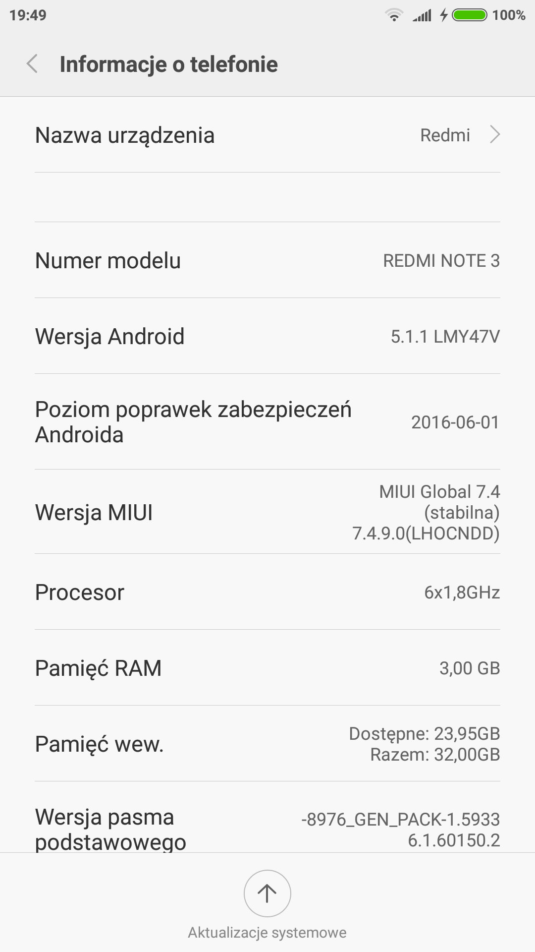

Witam wszystkich. Zostałem właśnie szczęśliwym posiadaczem rn3 i jestem trochę zielony bo to mój 1 xiaomi. Mam pytanie odnośnie aktualizacji. Posiadam wersje miui 7
Miui 7.4.9.0 wersja stabilna
Android 5.1.1 LMY47V
Sprawdzając czy są dostępne jakieś aktualizacje niczego nie znalazło. Jak wygląda sprawa z przejściem na miui 8 oraz android 6.0?

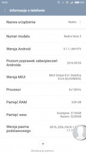

Z tego co już wyczytałem wersja stabilna ponoć jest lepsza od dev. Dodatkowo nie wiem jak u mnie z botloadetem czy jest odblokowany. Dodaje zrzut z info o moim systemie.  Może ktoś fachowym okiem oceni czy to jakiś lipny rom.
