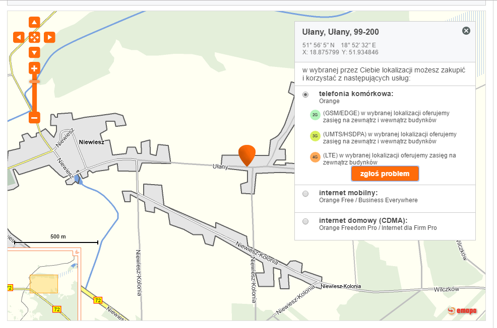

FreakyGamerPL Opublikowano 8 Października 2016 Udostępnij Opublikowano 8 Października 2016 (edytowane) Witam dzisiaj byłem poza Łodzią na wsi pomiędzy Uniejowem a Poddębicami I teraz tak , Mój Xiaomi Redmi 3S (Z X-KOM) łapał tylko Edge Galaxy S2 , Nokia C2-01 oraz Modem USB Huawei E173 łapali bez większych problemów zasięg 3G na tej samej karcie Nie wiem czy reklamować z tego powodu telefon ? W mieście łapie zasięg normalnie 4G i 3G Dołączam mapkę która pokazuje że powinno mi tam łapać 3G , a na zewnątrz nawet 4G Edytowane 8 Października 2016 przez FreakyGamerPL Odnośnik do komentarza Udostępnij na innych stronach Więcej opcji udostępniania...

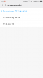

DKFeniks Opublikowano 10 Grudnia 2016 Udostępnij Opublikowano 10 Grudnia 2016 (edytowane) Jak Wi-Fi wyłączę i włączę dane komórkowe to ciągle pisze 4G. Dodatkowo w ustawieniach sieci komórkowych mam ustawiony preferowany typ sieci 4G. Do wyboru jest jeszcze 3G i 2G (oszczędzanie energii) więc to chyba samemu można ustawić na jakiej sieci ma pracować w moim wypadku tylko sieć 4G. Roaming mam wyłączony, zresztą tylko w Play mi się sam włączał, w Plusie nie mam tego problemu. Ps. co do Twojej sygnatury, to akurat Samsung produkuje najbardziej ekologiczne smartfony, a same pudełka i instrukcje są z odpadów wtórnych Edytowane 10 Grudnia 2016 przez DKFeniks Odnośnik do komentarza Udostępnij na innych stronach Więcej opcji udostępniania...
latet Opublikowano 10 Grudnia 2016 Udostępnij Opublikowano 10 Grudnia 2016 5 minut temu, DKFeniks napisał: Jak Wi-Fi wyłączę i włączę dane komórkowe to ciągle pisze 4G. Dodatkowo w ustawieniach sieci komórkowych mam ustawiony preferowany typ sieci 4G. Do wyboru jest jeszcze 3G i 2G (oszczędzanie energii) więc to chyba samemu można ustawić na jakiej sieci ma pracować w moim wypadku tylko sieć 4G. W tych zwykłych ustawieniach sieci komórkowych to chodzi o preferowany "maksymalny" tryb. Jak na screenie poniżej - widać dokładnie, jak to należy interpretować. 1 Odnośnik do komentarza Udostępnij na innych stronach Więcej opcji udostępniania...

latet Opublikowano 10 Grudnia 2016 Udostępnij Opublikowano 10 Grudnia 2016 3 godziny temu, DKFeniks napisał: Ok już rozumiem dzięki za wyjaśnienie W Globalu to pozycje są inaczej przetłumaczone, ale działają tak samo. Nie da się tam wymusić samego 4G czy samego 3G. Wymusić da się tylko 2G. 1 Odnośnik do komentarza Udostępnij na innych stronach Więcej opcji udostępniania...
