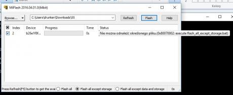

tomekm91 Opublikowano 24 Września 2016 Autor Opublikowano 24 Września 2016 (edytowane) Program miflash nie znajduje telefonu... Wchodzę w tryb download, podłączam do komputera i wychodzi mi komunikat z windowsa wykryto 'unknown device', a w miflash-u pusto. Sciągnałem 'skrypt', ale też nic, nie wiem czy dobrze to robię, jak wspominałem jestem zielony w tym... @@ Dobra mam. @@ MAM ! DZIAŁA ! DZIĘKI ! Jak w ogóle takie coś się stało ? To normalne w tych telefonach ? Edytowane 24 Września 2016 przez tomekm91

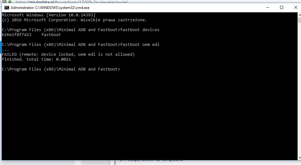

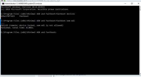

dkiejko Opublikowano 29 Września 2016 Opublikowano 29 Września 2016 Dnia 25.09.2016 o 10:33, wojtekmarchewka napisał: No niezupełnie, jeżeli utworzył konto przed kupnem, ma tak zwaną historię zakupu, jeżeli nie to zostają jeszcze maile od sklepu o realizacji zamówienia. @dkiejko sprawdź dobrze maila, ponieważ oni wysyłają faktury drogą elektroniczną. A jeżeli nie masz, to żądaj tego w jakiej kolwiek formie i daj im czas 7dni, i zastrzeż że jeżeli nie spełnią warunku to zgłosisz się z ich korespondencją o zakupie do UOK-u. Myślę że długo nie będę czekał @wojtekmarchewka napisałem maila do nich, że podam ich na Policję i do Urzędu Skarbowego to odpisali po kilku h, że wyślą FVAT, tak też się stało. Poprzednie dwa maile grzecznosciowe, żeby wysłali nie podziałaly, to trzeba było ich postraszyc A co do oprogramowania, to jakie polecacie stabilne, że gdy będę chciał uruchomić telefon ot tak, to wiem, że on się on uruchomi, a nie zatnie się na logo i będzie się wyłączal i włączal w kółko :)?
damiaantt Opublikowano 30 Września 2016 Opublikowano 30 Września 2016 (edytowane) Dnia 29.09.2016 o 10:51, dkiejko napisał: A co do oprogramowania, to jakie polecacie stabilne, że gdy będę chciał uruchomić telefon ot tak, to wiem, że on się on uruchomi, a nie zatnie się na logo i będzie się wyłączal i włączal w kółko :)? ROM instalowałeś przez telefon czy jakoś inaczej? Mam to samo co Ty, t.j. telefon podczas resetowania staje na "Mi" i się resetuje. Pomaga fastboot - telefon się wyłącza po czym już można go normalnie włączyć. Jednak nie mogę go zaktualizować ;/ wczoraj pobrało się MiUi 7.5.9 i d*pa - 15min aktualizowania i d*pa. Wczoraj jeszcze wyskoczyło powiadomienie o aktualizacji 8.0.3 - niestety właśnie próbowałem zaktualiozwać i znów się nie powiodło :/ Jak aktualizujesz swój telefon? Przez PC jakimś programem? ps. telefon ma 2 dni a już cyrki ;/ Edytowane 30 Września 2016 przez damiaantt
dkiejko Opublikowano 30 Września 2016 Opublikowano 30 Września 2016 2 godziny temu, damiaantt napisał: ROM instalowałeś przez telefon czy jakoś inaczej? Mam to samo co Ty, t.j. telefon podczas resetowania staje na "Mi" i się resetuje. Pomaga fastboot - telefon się wyłącza po czym już można go normalnie włączyć. Jednak nie mogę go zaktualizować ;/ wczoraj pobrało się MiUi 7.5.9 i d*pa - 15min aktualizowania i d*pa. Wczoraj jeszcze wyskoczyło powiadomienie o aktualizacji 8.0.3 - niestety właśnie próbowałem zaktualiozwać i znów się nie powiodło :/ Jak aktualizujesz swój telefon? Przez PC jakimś programem? ps. telefon ma 2 dni a już cyrki ;/ U mnie wczoraj też wyskoczyło okienko, że jest aktualizacja do 8mki. Co najlepsze, teraz jak bym wyłączył telefon to pewnie bym go już nie włączył, bo zawiesiłby się na logo. Wieczorem ręcznie wgram 8mke tzn ściągnę ROM ze strony, i wgram przez adb i miflash, a czy to pomoże, że nie będzie już mi się zawieszac.. Nie wiem. Wczoraj miałem jeszcze lepszy problem, jak się zawieszal to power i vol+ i klikalo się download i tel gasl i można było zainstalować system, a wczoraj klikalo się download i się tel włączal. też nie jestem zadowolony, że tak tel działa, tym bardziej, że mój ma tydzień
damiaantt Opublikowano 1 Października 2016 Opublikowano 1 Października 2016 (edytowane) Dzięki koledze @dkiejko rozwiązałem swój problem żeby było dla potomnych, szybką instrukcję aktualizacji telefonu przez PC - pomaga na problemy z zawieszaniem się telefonu na logo "Mi", jak i pewnie wiele innych (w tym przypadku jest to aktualizacja do wersji 8.0.3 - ale pewnie działać będzie w przypadku nowszych): 1. Ściągnij ROM http://en.miui.com/a-234.html -> szukaj Redmi 3S/Prime Latest Global Stable Version Fastboot File Download (lub inny w zależności od telefonu) 2. Ściągnij ADB https://www.androidfilehost.com/?fid=24521665358595410 3. Ściągnij MiFlash https://www.androidfilehost.com/?fid=24591000424945514 4. Rozpakuj ROM na dysku 5. Uruchom Xiaomi w trybie fastboot - vol - i power ma się świecić logo fastboot. 6. Podłącz telefon do komputera. 7. Włącz ADB jako administrator i wklej to: fastboot devices fastboot oem edl i kliknij enter. 8. Uruchom MiFlash jako administrator i znajdz wypakowaną paczkę ROMu - wystarczy zaznaczyć folder w którym ROM się znajduje 9. W MiFlashu na samym dole zaznacz flash all. 10. Kliknij FLASH i czekaj do zakończenia instalacji (ok. 5min) 11. Odłącz telefon od komputera i trzymaj power jakieś 10 sekund. - przy pierwszym uruchomieniu trwa to długo - ok. 2-3min - cierpliwości. Edytowane 1 Października 2016 przez damiaantt 1
