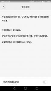

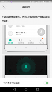

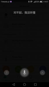

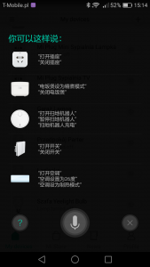

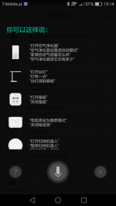

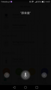

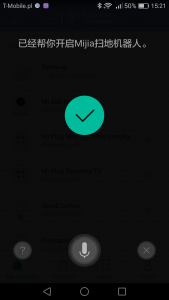

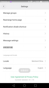

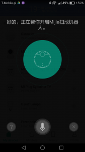

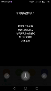

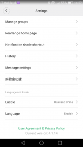

milenium17 Opublikowano 5 Kwietnia 2017 Opublikowano 5 Kwietnia 2017 (edytowane) EDIT: Już sprawdziłem (nagrałem z tłumacza komunikat po chińsku - włącz robota i odtworzyłem wciskając przycisk -odkurzacz się uruchomił Czyli działa ale po ichnemu Testowo. No to mamy z aktualizacją sterowanie głosem !?! link - http://app.mi.com/details?id=com.xiaomi.smarthome w settings w Mi home ustawiamy tam gdzie krzaczki, później strzałka i na dole dajemy na zielono. Na tą chwilę kontrolujemy: - oczyszczacz, lampkę biurkową, gniazdko urządzenie do ryżu, odkurzacz, włącznik Aqara i coś jeszcze - nie widzę co to. Fotki poniżej Edytowane 5 Kwietnia 2017 przez milenium17 2
Lector Opublikowano 5 Kwietnia 2017 Opublikowano 5 Kwietnia 2017 (edytowane) Mam wersje 4.1.15 i nie mam tej opcji. PS Ostatnio mam do czynienia z systemem Proxi i Exta Free oba polskie ale sporo im brakuje, ale Xiaomi też mogło by się poszerzyć o sterowanie roletami, modułu do puszkowe itp. Ciekawie się zapowiada drugi system Zamela Exta Life niestety nie miałem jeszcze z nim do czynienia. Edytowane 5 Kwietnia 2017 przez Lector

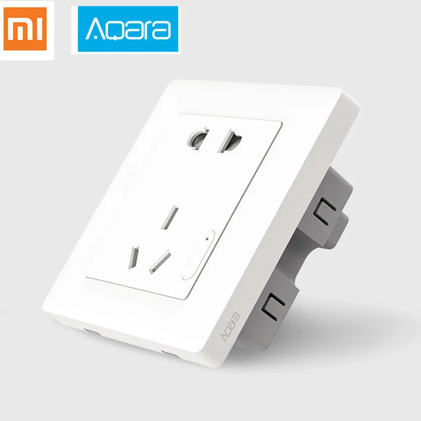

Lector Opublikowano 27 Kwietnia 2017 Opublikowano 27 Kwietnia 2017 @kamil9 Pamiętaj ze włącznik nie wchodzi do naszych okrągłych puszek - ja wpakowałem go do puszki kwadratowej Legranda o głębokości 50mm. Ledwo wszedł, bo puszka troszkę była za wąska.
kamil9 Opublikowano 27 Kwietnia 2017 Opublikowano 27 Kwietnia 2017 9 godzin temu, Lector napisał: @kamil9 Pamiętaj ze włącznik nie wchodzi do naszych okrągłych puszek - ja wpakowałem go do puszki kwadratowej Legranda o głębokości 50mm. Ledwo wszedł, bo puszka troszkę była za wąska. Aaa, taką puszkę ciężko podmienić?

Lector Opublikowano 27 Kwietnia 2017 Opublikowano 27 Kwietnia 2017 (edytowane) @bati Ja bym wpisał jako perforowany (czyli główny). @kamil9 No małe problemy mogą wystąpić, jak u mnie. Po pierwsze wstawiałem w ścianę która ma około 7cm więc minus 5 cm puszki pozostaje 2cm. Fajnie jakby pod puszką było troszkę miejsca aby zaprawa (gips) złapała też od tyłu. Więc zostało około 1,5cm, ale młot udarowy do precyzyjnych narzędzi nie należy więc się przebiłem na wylot Po drugie puszka kwadratowa jest większa na szerokość i wysokość plus dochodzą narożniki których w okrągłych nie ma, więc troszkę dłubania jest. Jak pisałem wcześniej włącznik wszedł na delikatny wcisk, mam nadzieje że jak zajdzie potrzeba to go wyjmę Edytowane 27 Kwietnia 2017 przez Lector
koles142 Opublikowano 27 Kwietnia 2017 Opublikowano 27 Kwietnia 2017 Cześć Dopiero odkryłem smart home od Xiaomi. Przeczytałem ten temat i mam kilka pytań. 1: Rozumiem, że smart przełączniki są tylko z kwadratową puszką? Gdzieś mi mignęło, że jest wersja na puszkę okrągłą - ktoś może potwierdzić? 2: Czy ten system współpracuje z dowolnym routerem, czy musi być router Xiaomi? Czy mając router Xiaomi mam większe możliwości/jakieś dodatkowe funkcje? 3: Czy do smart gniazdka można wpiąć normalnie wtyczkę europejską czy trzeba wpinać przejściówkę i dopiero np. lampkę? Czy takie gniazdko da sie w polsce normalnie zamontować, czy będzie problem z kablami lub puszką? 4: Czy sceny zaprogramowane przy posiadaniu gateway są zapisywane w gatewayu, w smartfonie czy na koncie Xiaomi? Jeśli na koncie, a smartfona nie ma aktualnie w domu a padnie nam internet to system zadziała tj. uruchomi zaprogramowane sceny typu: czujnik wykrywa ruch i zapala światło? 5: Co w momencie braku zasilania? Po powrocie napięcia system "wstaje" sam, czy trzeba coś z nim robić? Zapamiętuje ustawienia po resecie? (planuję zakup dla rodziców więc ustawiam raz i zapominam :D) 6: Czy tylko podzespoły z rodziny Xiaomi są kompatybilne czy działają też inne urządzenia na ZigBee? Czy jest gdzieś jakaś lista kompatybilnych urządzeń? 7: Czy przełącznik ścienny z kablami do fizycznego podłączenia lampy może sterować innym takim samym przełącznikiem będącym np. w innym pokoju, po dwukrotnym wciśnięciu? Czy działa to tylko tak, że przełącznik na baterie steruje tym z kablami? 8: Czy przełączniki ścienne mają zintegrowany dimmer? 9: Jak działają czujniki temperatury i wilgotności? Gdy zainstaluję jeden w mieszkaniu, drugi na balkonie to jest jakiś widget który pokazuje te dwa czujniki jako stacje pogodową? Czy muszę stworzyć sobie widok stacji pogodowej, ewentualnie ponazywać je dom i balkon? Będę wdzięczny za odpowiedzi.
Lector Opublikowano 27 Kwietnia 2017 Opublikowano 27 Kwietnia 2017 (edytowane) @koles142 No to jedziemy 1. Z tego co wiem to jest tylko kwadrat, na Ali są poglądowe okrągłe ale tylko po to aby zaznaczyć ze nie będzie pasować. Pisałem w tej sprawie do sklepu Xiaomi na Ali. 2. Gateway łączy się przez WiFi, nie ma znaczenia jakiej firmy jest ruter. U mnie działa z Huawei B315 i mam LTE. Gateway działa poprzez chmurę Xiaomi więc nie ma problemu z brakiem publicznego IP. 3. Gniazdo można podłączyć nasze wtyczki, ale nie będzie uziemienia, oraz wtyk australijski. Oczywiście puszka kwadrat 4. Sceny są w chmurze Xiaomi, ale kopia jest na Gateway. Obsługa z telefonu nie działa, ale ustawione sceny działają. 5. Brak zasilania to nie problem, system sam wstaje. Nie sprawdzałem jak z uruchamianiem o określonej godzinie, czy się uruchomi po "czasie" gdy nie było prądu po jego załączeniu. 6. Działają tylko Xiaomi, innych aplikacja nie wykrywa 7. Przycisk działa tak jak normalny, załącza tylko obwody podpięte. Nie można mu przypisać innej funkcji. Ale do niego możesz przypisać przyciski bateryjne - bez kabli Aqara i okrągłe Switche Xiaomi. Czyli zdublowanie klawiszy, tzw łączniki schodowe i krzyżowe. To wszystko na scenach, również zapalanie na ruch jak masz czujnik lub tez czujnikiem otwarcia drzwi. 8. Nie łącznik ścienny nie ma dimmera (ściemniacza), pytanie czy jak by był to by obsługiwał LED i świetlówki. 9. Ja mam takich czujników 7 sztuk A tak wygląda u mnie aplikacja Mi Home: Każdy czujnik nazywasz jak chcesz, zresztą jak każdy "moduł" od Xiaomi. Edytowane 27 Kwietnia 2017 przez Lector
