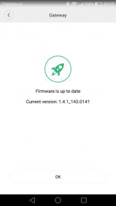

milenium17 Opublikowano 20 Lutego 2017 Opublikowano 20 Lutego 2017 Mam też 4.08 ale Gateway pokazuje mi tak:
Lector Opublikowano 20 Lutego 2017 Opublikowano 20 Lutego 2017 (edytowane) To jest wersja firmware Gatewaya jakby co mam tą samą. Wersja pluginu to wchodzisz gatewy (czy tam mi home -> gateway) trzy kropki i About i ja tu mam 2.23 Edytowane 20 Lutego 2017 przez Lector
milenium17 Opublikowano 20 Lutego 2017 Opublikowano 20 Lutego 2017 (edytowane) No pisałeś o Gateway u i zdziwiło mnie że masz wersję 2.23 myślałem że nowy update Też mi pokazuje 2.23 a mi ściągnęło tylko plugin do odkurzacza. Edytowane 20 Lutego 2017 przez milenium17
