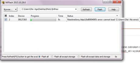

Po wielu trudach w końcu udało mi się odblokować bootloadera. Oczywiście szczęśliwa, że w końcu uda mi się zainstalować to przeklęte oprogramowanie zabrałam się do działania. Ściągnęłam miui polska, ściągnęłam miflasha, podpięłam telefon z fastbootem, włączyłam miflasha, znalazłam katalog, w którym jest rom, wybrałam flash_all i wyskakuje mi coś takiego. Czy mógłby ktoś mi podpowiedzieć jak mam to naprawić?

Wrzuć ROM do katalogu o krótszej nawie na przykład C:/Mi5
Jakiego systemu używasz? Zainstalowałaś MiFlasha w trybie instalacji sterowników nie podpisanych cyfrowo?

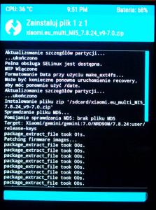

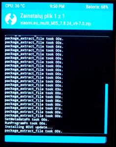

Witam,
Mam MI5. Odblokowałem bootloader oficjalną drogą. Zainstalowałem najnowsze TWRP. Zrobiłem wipe (w opcjach wipe zaznaczyłem wszystko oprócz USB OTG oraz internal storage)
Następnie wrzuciłem najnowszy rom miuipolska do pamięci telefonu.
Podczas instalacji pojawia się problem: pasek postępu po 2-3 minutach dochodzi do takiego stanu, jak na zdjęciach i dalej nic się nie dzieje. Telefon wisiał w takim stanie godzinę. Powtórzyłem wipe oraz ponownie odpaliłem instalację - efekt taki sam, prawie koniec instalacji, ale jednak nie.
