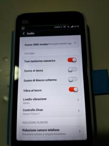

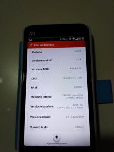

sote Posted December 6, 2015 Share Posted December 6, 2015 Wczoraj rozwiązałem pewna zagadkę związana z mi2s:) znajoma ma właśnie ten telefon (kupony z mojego polecenia ) i mówiła mi, że ludzie z którymi rozmawia skarżą się, że słyszą w słuchawce sami siebie... Faktycznie dzwoniąc do niej było słychać jakby echo samego siebie. Kombinowalem z różnymi operatorami, 2g/3g, redukcja szumów... Nic. Okazało się, że wystarczyło zdjąć pokrowiec... I po problemie. Pokrowiec to oryginalny case od xiaomi. Wysłane z mojego MI 4LTE przy użyciu Tapatalka Link to comment Share on other sites More sharing options...
Ari93 Posted December 7, 2015 Share Posted December 7, 2015 2 godziny temu, sote napisał: Wczoraj rozwiązałem pewna zagadkę związana z mi2s:) znajoma ma właśnie ten telefon (kupony z mojego polecenia ) i mówiła mi, że ludzie z którymi rozmawia skarżą się, że słyszą w słuchawce sami siebie... Faktycznie dzwoniąc do niej było słychać jakby echo samego siebie. Kombinowalem z różnymi operatorami, 2g/3g, redukcja szumów... Nic. Okazało się, że wystarczyło zdjąć pokrowiec... I po problemie. Pokrowiec to oryginalny case od xiaomi. Wysłane z mojego MI 4LTE przy użyciu Tapatalka Gdzieś coś kiedyś była o tym mowa... ale pewnie ładnie trzeba by forum przeszukać żeby to znaleźć ;P może komuś się przyda. Link to comment Share on other sites More sharing options...
kulig007 Posted December 7, 2015 Share Posted December 7, 2015 Też znałem ten 'tips' jako były już użytkownik Mi2s W razie problemów z echem, jakością rozmów, polecane było wyłączyć drugi mikrofon(to chyba od v5 się ciągnie) Wysłane z mojego MI 4W przy użyciu Tapatalka Link to comment Share on other sites More sharing options...
