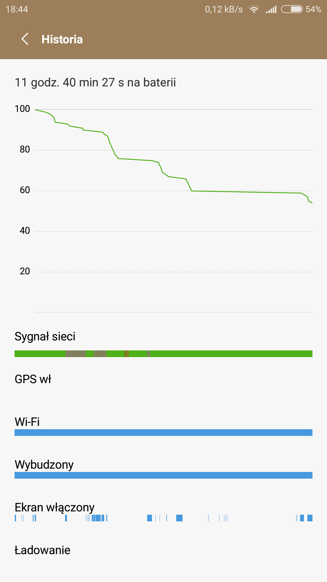

Accro Opublikowano 24 Lipca 2016 Autor Udostępnij Opublikowano 24 Lipca 2016 Wytłumaczy ktoś o co tu chodzi XD? Przez ten czas gdy wykres był poziomy używałem telefonu, przez paręnascie minut nie spadł ani jeden procent Wysłano z mojego Redmi Note 2 Odnośnik do komentarza Udostępnij na innych stronach Więcej opcji udostępniania...

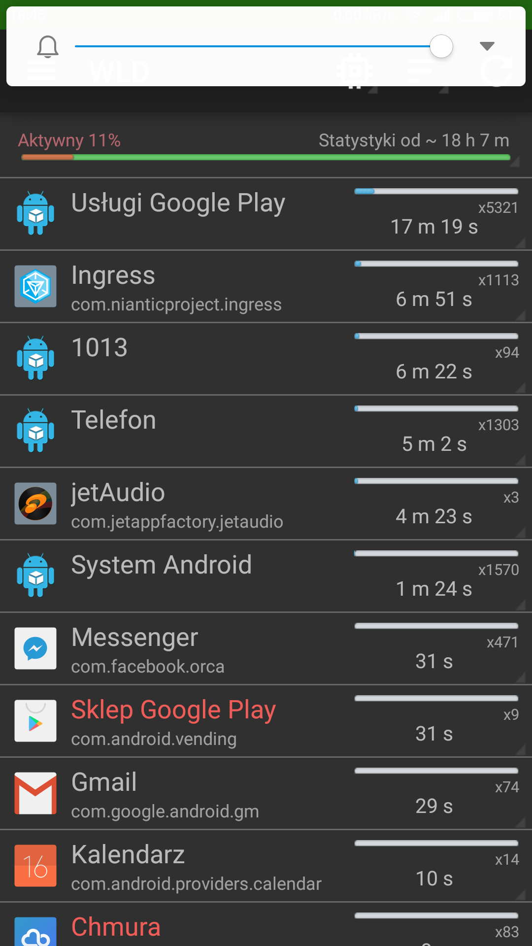

Nezumi Opublikowano 24 Lipca 2016 Udostępnij Opublikowano 24 Lipca 2016 Dlaczego nie ma tutaj nadal wrzuconego screena z np. WLD lub BB? Root i do roboty. Odnośnik do komentarza Udostępnij na innych stronach Więcej opcji udostępniania...
Accro Opublikowano 25 Lipca 2016 Autor Udostępnij Opublikowano 25 Lipca 2016 Mhm, tak zrobię Wysłano z mojego Redmi Note 2 Odnośnik do komentarza Udostępnij na innych stronach Więcej opcji udostępniania...

Accro Opublikowano 29 Lipca 2016 Autor Udostępnij Opublikowano 29 Lipca 2016 Czy ktoś to potrafi logicznie wytłumaczyć? XDD 0% i nagle 91 Wysłano z mojego Redmi Note 2 1 Odnośnik do komentarza Udostępnij na innych stronach Więcej opcji udostępniania...
Marrat Opublikowano 29 Lipca 2016 Udostępnij Opublikowano 29 Lipca 2016 Odkryłeś jak naładować telefon w 10 sekund ? Wysłane z mojego MI 3W przy użyciu Tapatalka Odnośnik do komentarza Udostępnij na innych stronach Więcej opcji udostępniania...

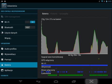

Przemysław Opublikowano 17 Sierpnia 2016 Udostępnij Opublikowano 17 Sierpnia 2016 (edytowane) Póki co w moim redmi note 2 tak się nie dzieje, ale na "danych mobilnych" baterię zjada dosłownie w mgnieniu oka. Miałem takie same wykresy na tablecie, też nie wiedziałem co się dzieje i szukałem pomocy na internecie (dlatego mam screena), bateria do wymiany - nieważne ile czasu ją masz po prostu jest zepsuta / albo włożona podróbka @EDIT to jest 4 dniowy wykres, dlatego to tak wygląda Edytowane 17 Sierpnia 2016 przez Przemysław 1 Odnośnik do komentarza Udostępnij na innych stronach Więcej opcji udostępniania...
Accro Opublikowano 17 Sierpnia 2016 Autor Udostępnij Opublikowano 17 Sierpnia 2016 Ok, wyjaśnię sprzedawcy. Najlepiej byłoby aby zwrócił mi pieniądze za cały tel w zamian za odesłanie, ale to raczej będzie ciężkie do osiągniecia 1 Odnośnik do komentarza Udostępnij na innych stronach Więcej opcji udostępniania...
