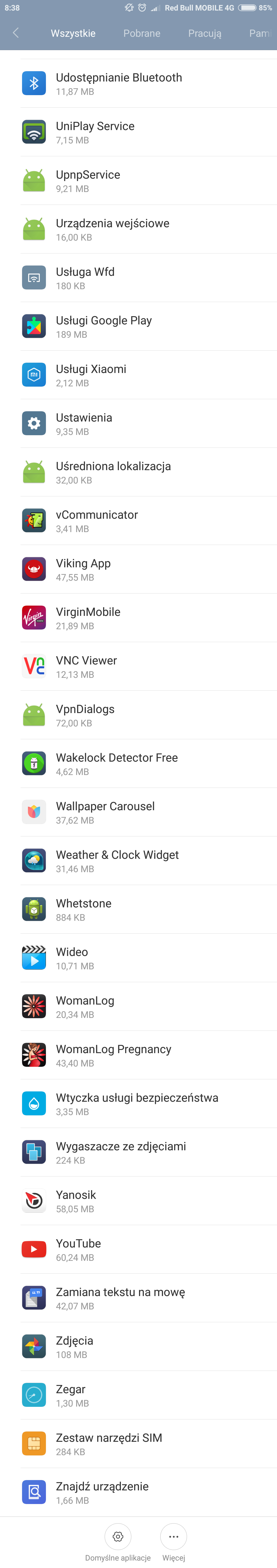

matijas Opublikowano 25 Lipca 2016 Opublikowano 25 Lipca 2016 (edytowane) i dziś na 6.7.21 global kolejny restart. lista programów ale nie wiem czy ma to znaczenie, na czystym global też miałem restart parę godzin po instalacji Edytowane 25 Lipca 2016 przez matijas
