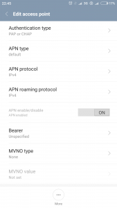

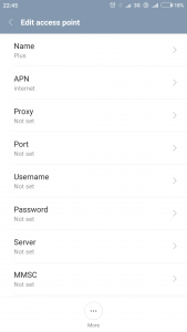

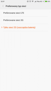

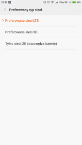

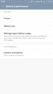

b.n Posted August 23, 2016 Posted August 23, 2016 (edited) Po kliknięciu w ustawieniach sieci na karcie na tryb 2g, znowu ikona 4g przy zasięgu. Nie czaję tego :/ czyli LTE jakoś działa ale nie tak jak trzeba ;/AP APN zmieniałem na różne sposoby opisywane na forum. Poniżej zrzuty tego o co mi chodzi. Może to wina softu? Mam global stable 7.5.2.0, czekam na global stable z miui8, może problem zniknie? Edited August 23, 2016 by b.n
waldzias Posted August 23, 2016 Posted August 23, 2016 (edited) W MIUI 8 chyba już nie ma profili baterii. Po przełączeniu na 2G, pojawia się ikonka E. Lte bez problemu śmiga na Redmi 2 soft 6.8.12. APN mam taki: Edited August 23, 2016 by waldzias
b.n Posted August 23, 2016 Posted August 23, 2016 5 minut temu, waldzias napisał: W MIUI 8 chyba już nie ma profili baterii. Po przełączeniu na 2G, pojawia się ikonka E. Lte bez problemu śmiga na Redmi 2 soft 6.8.12. APN mam taki: Zrób tak jak opisałem wyżej: 1) ustawienia -> sieci komórkowe i sim -> sim 1 -> preferowany tryb sieci -> 2g następnie 2) ustawienia -> urządzenie -> bateria i wydajność -> profile baterii -> profile zasilania -> np standardowy -> 3g/4g -> włącz Przy tej konfiguracji u mnie wyświetla 4g
waldzias Posted August 23, 2016 Posted August 23, 2016 Nie mam opcji urządzenie, jest tylko bateria i wydajność, masz MIUI 8 6.8.12?
grizzly Posted August 23, 2016 Posted August 23, 2016 W miui v8 nie ma profili baterii. Jest co najwyżej oszczędzanie.

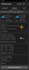

mazzi Posted August 26, 2016 Posted August 26, 2016 Cześć, to mój pierwszy post na tym forum. Od kilku dni mam Mi5 i dziś z ciekawości sprawdzałem czy działa u mnie LTE w plusie. Teoretycznie jestem w zasięgu LTE1800MHz, zmieniłem APN na "plus", ustawiłem "LTE only", zasięgu nie ma, ale program LTE Discovery pokazuje takie coś jak w na załączonym screenie. Zastanawia mnie co to jest "Potential eCSFB issue detected". W miejscu tego napisu pojawia się też "Connecting". Widać, że telefon widzi stację LTE 1800 (band 3), próbuje się łączyć, ale nie potrafi się do niej podłączyć. Zastanawia mnie też, dlaczego na dole jest napisane: 260006 zamiast 260001. 260006 to ID sieci Play. Możliwe, że widzi komórkę sieci Play, a Plusa nie? Co o tym myślicie?

Bohyn Posted August 29, 2016 Posted August 29, 2016 @b.n od kiedy znalazlem poprawną konfigurację punktu apn, to zawsze mam 4G jesli jest tylko zasięg czy to Mazowieckie czy Kujawsko-Pomorskie, kiedyś ją pisałem na forum: apn: plus typ apn: default,supl protokół apn: ipv4 na niektorych wersjach miui pomagalo, wylaczenie wifi, wylaczenie danych, poczekanie 2s na lepszy zasieg i wlaczenie transmisji danych, gdy nie chcialo od razu zalapac 4g,
b.n Posted August 29, 2016 Posted August 29, 2016 9 minut temu, Bohyn napisał: @b.n od kiedy znalazlem poprawną konfigurację punktu apn, to zawsze mam 4G jesli jest tylko zasięg czy to Mazowieckie czy Kujawsko-Pomorskie, kiedyś ją pisałem na forum: apn: plus typ apn: default,supl protokół apn: ipv4 na niektorych wersjach miui pomagalo, wylaczenie wifi, wylaczenie danych, poczekanie 2s na lepszy zasieg i wlaczenie transmisji danych, gdy nie chcialo od razu zalapac 4g, Nareszcie - 4G!!! W tym apn po default i przecinku zrobiłem spację - działa jak ta lala!
