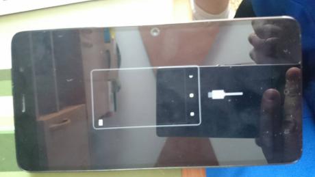

Zasada Opublikowano 8 Lipca 2016 Opublikowano 8 Lipca 2016 Po przytrzymaniu Power + Volume + wyskakuje ikona Miui , puszczam Power i za chwile pojawia się zdjęcie telefonu, żeby podłączyć kabel do kompa i nic więcej. Po przytrzymaniu Power + Volume - wyskakuje ikona misia Flash, ale niestety nic więcej. Więc nie mogę wejść w Recovery, żeby zrobić resa... Co do MiFlash to łączyłem się przy włączonej komórce. Jak podłączałem kabel to wyskakiwało okno czy chcę debugować urządzenie. 8.Podpinamy telefon z właczonym debugowaniem i powinno nam pociagnac sterowniki10. W folderze gdzie macie plik adb.exe klikacie na białym polu SHIFT+PPM i wybieracie Otwórz okno polecenia tutaj11. Teraz w konsoli wpisujecie adb devices12. Powinno wam pokazać identyfikator waszego urządzenia13.Jeśli tak to wpisujecie adb reboot edl Po wykonaniu tych czynności ładnie podpinał się port w Managerze Urządzeń i poprzez MiFlash mogłem go wykryć i puścić Flasha. Niestety teraz nie mogę się połączyć przez MiFlash ani zrobić Reset komórki. Dużo czytałem o tym i nic Inne pomysły? 2 minuty temu, magyarek napisał: Orange? Wczoraj była padnięta sieć. Też myślałam, że wina telefonu, więc dostał reset do fabrycznych (ale z poziomu telefonu, nie przez TWRP). Po uruchomieniu normalnie poleciało logowanie na Xiaomi, z kartą w środku i włączonym WiFi. Ale już gdzieś od połowy meczu (czyli ok. 22ej) wszystko wróciło do normy, sieć się odblokowała i wszystko śmiga. Więc pytanie, czemu wciąż masz brak zasięgu... Tak Orange Też myślałem, że coś z siecią może być, ale sądziłem, że mógł spaść zasięg do 3G ale nie, że całkowicie się nie łączy. Dziś na Sony mam LTE i śmiga, ale podpinam karte do Xiaomi i d*pa nie wykrywa ...

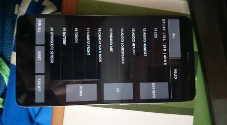

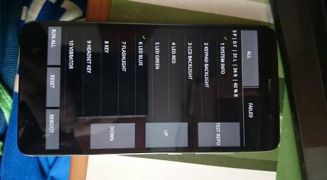

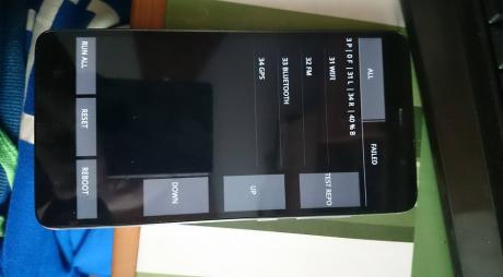

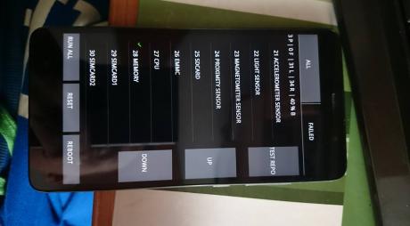

Zasada Opublikowano 8 Lipca 2016 Opublikowano 8 Lipca 2016 2 minuty temu, Redmi2 napisał: A miałeś wgrany twrp? Jak tak to przyciśnij razem i trzymaj vol+ i vol- a do tego power. Może jest taka sama kombinacja jak w redmi do recovery. Wysłane z mojego MI 4LTE przy użyciu Tapatalka Nie kojarzę, żebym wgrywał jakieś TWRP... "Vol+ i vol- a do tego power" - też gdzieś czytałem i probowałem. Po tym jak pojawi się ikona Miui puszczam Power i za chwile pojawiają mi się informacje do testowania telefonu Jak biore Reboot to mam: 1.Shut Down 2.Reboot to FFBM 3.Reboot to Android

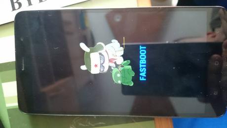

Zasada Opublikowano 8 Lipca 2016 Opublikowano 8 Lipca 2016 Reset powoduje tylko Reset Testu, a reszta jak na zdjeciach Power i do tego Volume - "zdjecie z FastBoot" Power i do tego Volume + "Zdjecie podlaczenie kabla"
Zasada Opublikowano 8 Lipca 2016 Opublikowano 8 Lipca 2016 34 minuty temu, Redmi2 napisał: No to jedynie mi przychodzi pobrać najnowszy china dev fastboot rom. Uruchomić telefon w fastboot czyli ten grzebiący miś w robociku. I sflashować telefon miflashem. China Dev FastBoot pobrałem odpalić FastBoot to nie problem - Ale jak wrzucić przez MiFlash skoro nie moge debugowac urzadzenia? i przez to MiFlash nie widzi portu przez ktory komorka jest podlaczona
fred Opublikowano 8 Lipca 2016 Opublikowano 8 Lipca 2016 Skorzystaj z tego poradnika. Co prawda do mi5, ale u mnie na Redmi Note 3Pro zadziałał. Nie mogłem w nic wejść poza fastboot. 1
Zasada Opublikowano 8 Lipca 2016 Opublikowano 8 Lipca 2016 Włączyłem FastBoot i MiFlash wykrył port samoczynni właśnie robie Flash dla China Dev więc dam znać. 3 minuty temu, fred napisał: Skorzystaj z tego poradnika. Co prawda do mi5, ale u mnie na Redmi Note 3Pro zadziałał. Nie mogłem w nic wejść poza fastboot. Dzięki Fred przyjrzę się zaraz jak nie zadziała to co robię. Pytanie później wgrać inny ROM z polskim jeśli będzie dobrze?
Zasada Opublikowano 8 Lipca 2016 Opublikowano 8 Lipca 2016 (edytowane) Udało się zainstalować ten chiński !! i normalnie karte widzi i jest sygnał 4G Teraz ostatnie pytanko jakie xiaomi.eu polecacie ? I tez zrobic jak poprzednio przez FastBoot i MiFlash? Edytowane 8 Lipca 2016 przez Zasada
