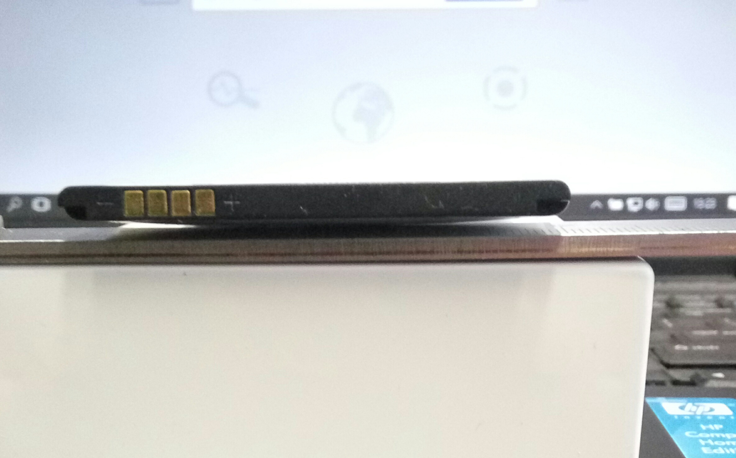

hohoho 0 Posted December 26, 2017 Report Share Posted December 26, 2017 (edited) Mam Nohona prawie rok. Przez pierwsze 5-6 miesięcy działał rewelacyjnie. Później, raz - dwa razy w miesiącu rano odłączałem martwy telefon od ładowarki. Myślałem, że to jakiś przypadek lub aktualizacja, ale sytuacja zaczęła się nasilać. Coraz częściej nie mogłem liczyć na poranny budzik z telefonu (kilka razy zaspałem do roboty). Okazuje się, że Nohon również ulega destrukcji. Po otwarciu telefonu i obejrzeniu baterii, wyraźnie zaczynają zaznaczać się wybrzuszenia. Wniosek mam taki, że nawet najlepszy zamiennik do naszego telefonu, to max rok pewnego działania.( Ja niebardzo dbam o akumulator i katując telefon niemiłosiernie, pada mi on wcześniej). Edited December 26, 2017 by hohoho Interpunkcja ;) Link to post Share on other sites

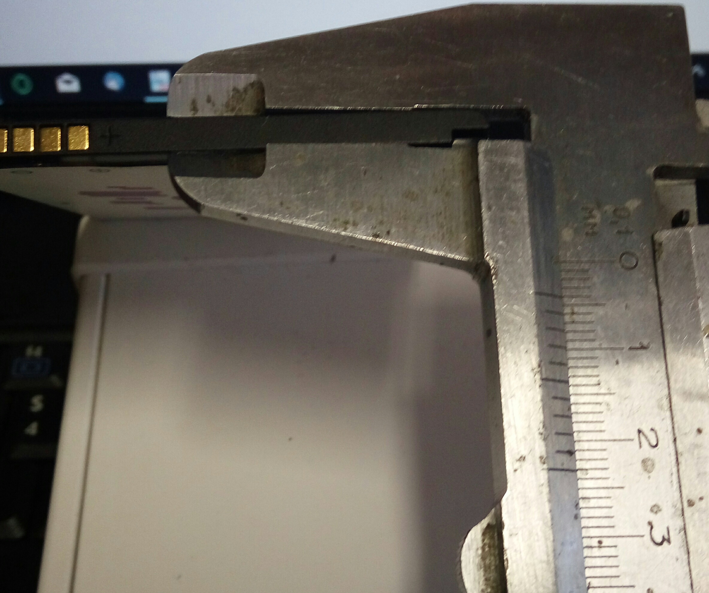

hohoho 0 Posted December 29, 2017 Report Share Posted December 29, 2017 Dokładam zdjęcia baterii NOHON po ok 11 miesiącach intensywnego używania telefonu. Na pierwszy rzut oka nie widać nic nadzwyczajnego, ale dopiero po wyjęciu z telefonu dają się zauważyć obłości. Teraz " na szybko" kupiłem Blue Star. Póki co, działa. Bez żadnych przykrych niespodzianek. Bateria mierzona przy stykach, plastikowy element, to ok 4,2 mm. Jeśli jest ok, to nie powinna przekraczać tego wymiaru na długości całego ogniwa. U mnie ma w połowie ok 6 mm. Wniosek jest taki, że czas wymienić. Link to post Share on other sites
