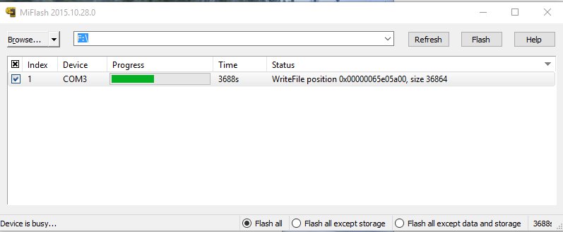

5 minut temu, Bartek98 napisał:
Czy to powinno tyle trwać ? rom global 7.1.8
Moim zdaniem o wiele za długo, ale lepiej nie przerywać procesu żeby nic się przypadkiem nie stało. Zwykle powinno to trwać 2-3 minuty.
