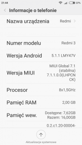

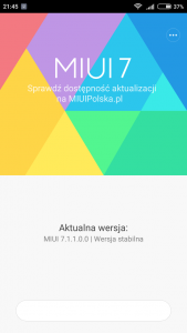

qwerty01 Posted April 11, 2016 Posted April 11, 2016 Niech ktoś mi pomoże wgrać oprogramowanie deweloperskie, aby odblokować BL. Nie ważne czy przez systemowy update wskazuję mu miui_HM3_6.4.7_38eada579d_5.1.zip czy miui_HM3_V7.2.7.0.LHPCNDB_f8d3fa0963_5.1.zip mam napisane Cytat can't verify update. Couldn't verify update package. Mam wersję MIUI 7.1.1.0.0 Stable Miflash krzyczy: Cytat Nieokreślony błąd (0x80004005: FAILED (remote: device is locked. Cannot flash images)) lub: Cytat Nie można odnaleźć określonego pliku (0x8007002L execute flash_all.bat. Oczywiście folder jest nazwany R3, jest bezpośrednio na partycji C.
