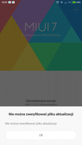

@primek
Jak próbuje wgrać rom global dev przez updater to mi wywala taki błąd jak na zdjęciu...
Odblokowane instalowanie aplikacji z nieznanych źródeł, telefon połączony z wifi, zalogowany na mi account...

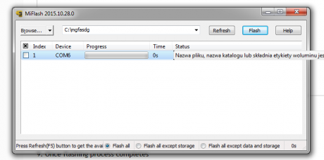

A więc po przywróceniu ustawień fabrycznych doszedłem do etapu takiego, że połączyłem się z kompem, ustawiłem tryb dowland mode na telefonie i przez mi flasha chce wgrać rom(tzn próbowałem z dziesięć różnych, dosłównie 10... głównie dev china ) i za kazdym razem pokazuje się ten komunikat co ze zdjęcia...
Jeszcze zastanawia mnie jedna kwestia. Otoż piszą tam, że wgrywanie mi flashem działa na win 64, ja takowego mam zainstalowanego(a przynajmniej tak myślę...) bo ustawieniach w panelu sterowania mam napisane, że to wersja 64bit a cmd ma w tytule "system32".

na pewno wgrywasz rom fastboot? Ze strony, którą podałem wyżej ściągnij rom z linku Redmi Note 3 Qualcomm Latest China Developer Version Fastboot File Download. Rozpakuj go potem winrarem i w miflash wskaż katalog z rozpakowanym romem.

Wydaje mi się, że możesz w MiFlash wskazywać złą ścieżkę do romu, jak wypakujesz rom to masz folder z nazwą romu, a w nim pliki 'flash... .bat' itp i folder images i ścieżkę ustaw na ten folder images. Mogę się mylić, ale wydaje mi się, że to może być przyczyną.
właśnie ścieżka ma być na główny katalog a nie na images :)
Ja zawsze images wybierałem i nigdy jakichś większych problemów nie miałem :P

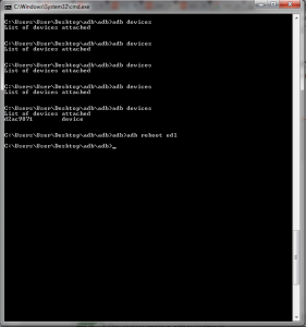

Przy wgrywaniu twrp wyrzuca błąd jak w konsoli...
Ma ktoś pomysł co robię źle? Bo ja już wszystko robię po kilka razy, ale i tak coś muszę źle robić...

Zróbże to z ręki i będzie po problemie:
fastboot flash recovery recovery.img
Wysłane w kosmos przy użyciu pralki Frania.
Jakbym wiedzial jak to bym nie pytal. Z reki czyli w jaki sposob? To moj pierwszy teledon z androidem... Do tej pory same windowsy mialem...
