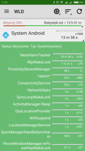

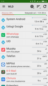

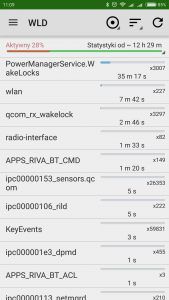

Zbyszko Opublikowano 21 Lipca 2016 Opublikowano 21 Lipca 2016 Ja wczoraj zainstalowałem 6.7.14, wcześniej robiąc full wipe, skoro to miało być lekarstwo na wszelkie bolączki. O ile przez noc bateria spadła o 1%, co dawało 0,1%/h tak od rana zaczęło wzrastać, na tę chwilę jest już 1,7%/h i telefon w kieszeni jest wyraźnie ciepły. Wakelock Detector pokazuje tak:
