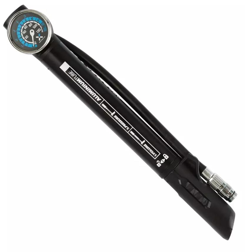

@damiangliwice A może kup po prostu pompkę do rowerów z zaworem zwrotnym ? U mnie działa i sprawdza się od wielu lat a jej koszt był około 5 dych.
