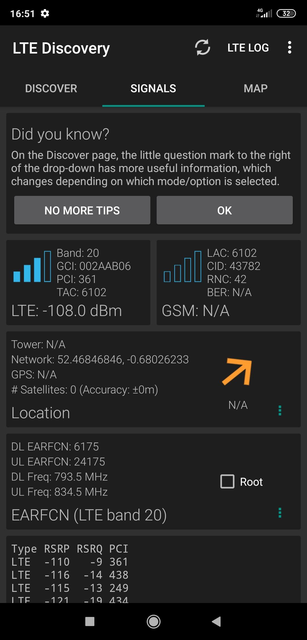

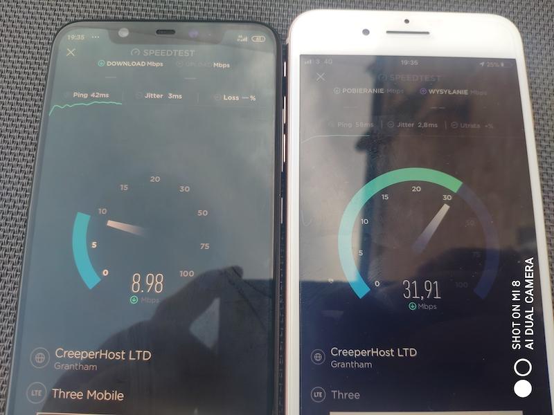

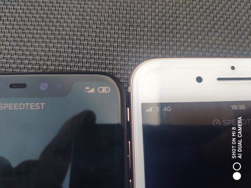

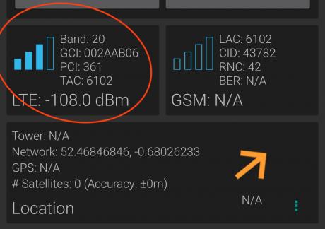

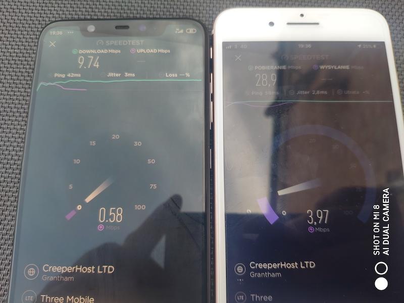

  6. Witam jak w temacie mam problem z moimi 2sztukami xiaomi mi8... W sumie tego nie zauważałem bo nie miałem możliwości porównania z innym telefonem. Problem polega na bardzo wolnym internecie 4g. wyjąłem kartę sim z jednego xiaomi mi8 i włożyłem do iphona 8plus i zrobiłem kilka testów. i wyniki są straszne.. tam gdzie xiaomi mi8 ma 8mb/s tam iphone dociąga do 30mb/s Mało tego iphone w przypadku braku 4g przełączy się na 3g i nadal ma szybszy internet niż mi8.. W xiaomi wybierając na sztywno tylko 3g nie mam sygnału.. Oba xiaomi w wersji global. sprawdzałem na romie global, xiaomi.eu, lineage os zawsze tak samo wygląda.. xiaomi jest dużo słabsze.. mam już ich dość i przymierzam się do przesiadki na apple choć tego nie chcę. Czy ktos ma pomysł co może być nie tak?? Dodam że oba telefony pracują w sieci three UK.. i patrząc po iphonie nie jest to problem z siecią.. Podzięlę się rozwiązaniem mojego problemu z Wami.. Okazało się, iż xiaomi mi8 a iphone 8plus mimo tylu samu kresek zasięgu łaczą się z nadajnikiem na rożnych bandach.. xiaomi używa band 20 a iphone dużo szybszego band 3.. Jak to sprawdzić.. w iphonie: If you see the 4G or LTE symbol: Type: *3001#12345#* into the area you normally use to input a phone number and press call. You will enter Field Test mode. You should see the Freq Band Indicator or EARFCN or UARFCN number. i tam będzie masa informacji odnośnie nadajnika.. w xiaomi wiadomo aplikacją LTE discovery.. Dlaczego tak jest?? nie wiem.. ale prędkość połączenia można testować bez speedtestów ( ja zużyłem 3.7gb żeby to odkryć:) ) Wszystko widać w phone info (u mnie karta sim) na band 20 nie jestem w stanie osiągnąć wyższysch prędkości niż te zaznaczone na czerwono.. Obecnie będę odblokowywał bootloader+ root (chyba że można zrotować z zablokowanym bootloaderm?? ) i do tego program z google play "Network signal guru" i na sztywno ustawię band 3... Wiem że to sięc three uk ale w Polskich sieciach jest zapewne to samo.. Band 20 ma dużo większy zasięg ale dużo mniejszą prędkość.. Dziwne że xiaomi ma problem z używaniem właściwego bandu PS: zmiana regionu na np Ukrainę gdzie nie używają band 20 także nie pomagała.... Wybaczcie za mega poemat ale problem mój uważam za rozwiązany. zostało tylko przeprowadzić testy
