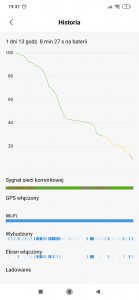

Ja wczoraj rano odpiąłem i ponad 6h na ekranie. Większość czasu w ciągu dnia po lte. Nie jest źle ale note 4 miała lepszą baterię. Szczególnie na pierwszych wersjach miui 9
