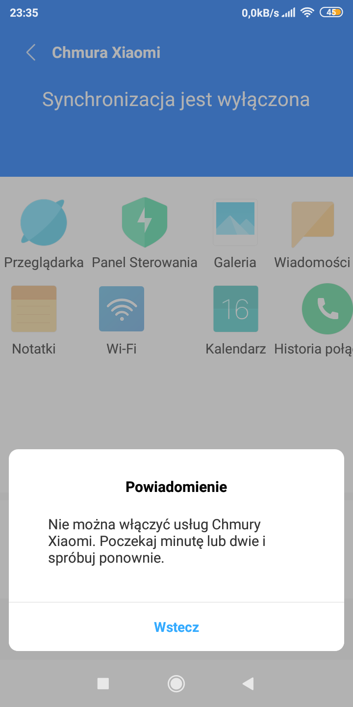

Niechcący usunąłem telefon z chmury i teraz nie mogę się zalogować do chmury. Przy próbie synchronizacji wyświetla się to Nie pomaga wylogowanie z konta ani przywrócenie do ustawień fabrycznych. Do konta normalnie się loguję. Telefon Redmi 6 Global 10.2.2.0 stabilna

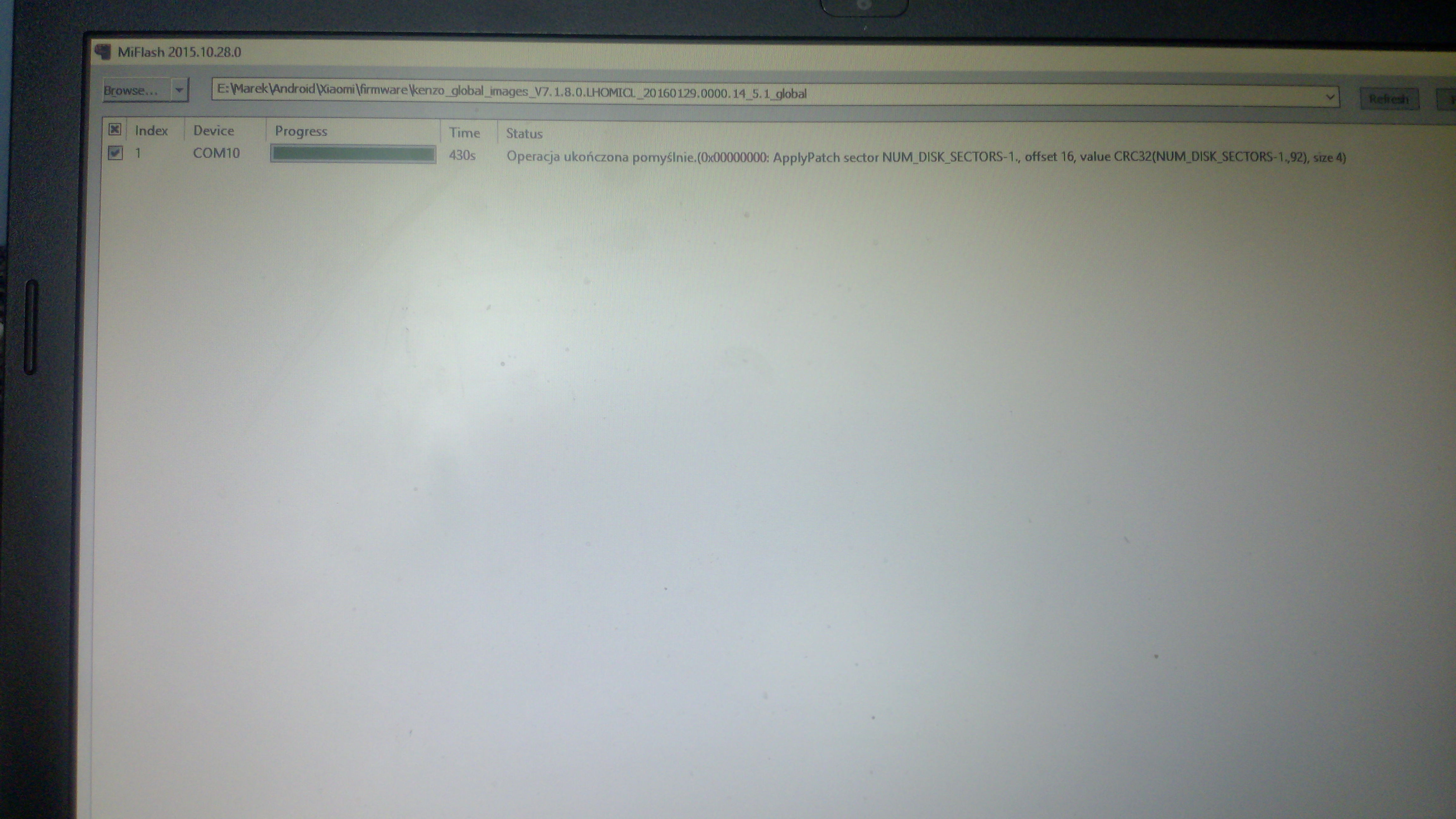

https://forum.xda-developers.com/attachment.php?attachmentid=3885171 Wysłane z mojego Redmi Note 3 przy użyciu Tapatalka
Tak i nadal to samo. Wysłane z mojego Redmi Note 3 przy użyciu Tapatalka
Ok, zapomniałem ponownie przeczytać początek, a co z niemożliwością dodania odcisku palca? Nadal nie działa.
U mnie na Redmi Note 3 PRO działa dualboot, ale na karcie sd. Po powrocie na główny system dziwne rzeczy zaczęły się dziać z telefonem tzn. nie mogłem odblokować telefonu chociaż znałem hasło, użyłem pliku z xda remove lock, zdjął zabezpieczenie ale nie mogę teraz ustawić odcisku palca, cały czas pisze spróbuj ponownie. Wysłane z mojego Redmi Note 3 przy użyciu Tapatalka
