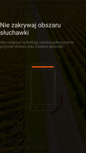

Pocket Mode (Tryb kieszonkowy) nie działa jak potrzeba
ZielonyBuszmen opublikował(a) temat w Problemy techniczne
Witam Mam Redmi 4A z MIUI 8.5 Global, i mam malutki problem. Otóż czasami, gdy stoję na słońcu, nie mogę odblokować telefonu. Wyświetla się taki screen, jaki zamieszczam niżej. Nawet gdy zejdę ze słońca, odblokowanie nadal nie działa. Jedyną receptą na ten problem jest restart telefonu. Tak, jakby czujnik odległości się gubił, a potem "zawieszał". Co o tym myślicie? -
