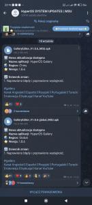

Kacper a jak myślisz o takim rozwiązaniu skoro można na globalu (eu) stocku, instalować chińskie wersje apek systemowych (po instalacji są oczywiście po angielsku tak u siebie robię) może też zadziałać instalacja tych apek w wersji global. Przynajmniej w tej części może się uda spolszczyć. Ale niestety nie mam jak tego sprawdzić taki przykład -
