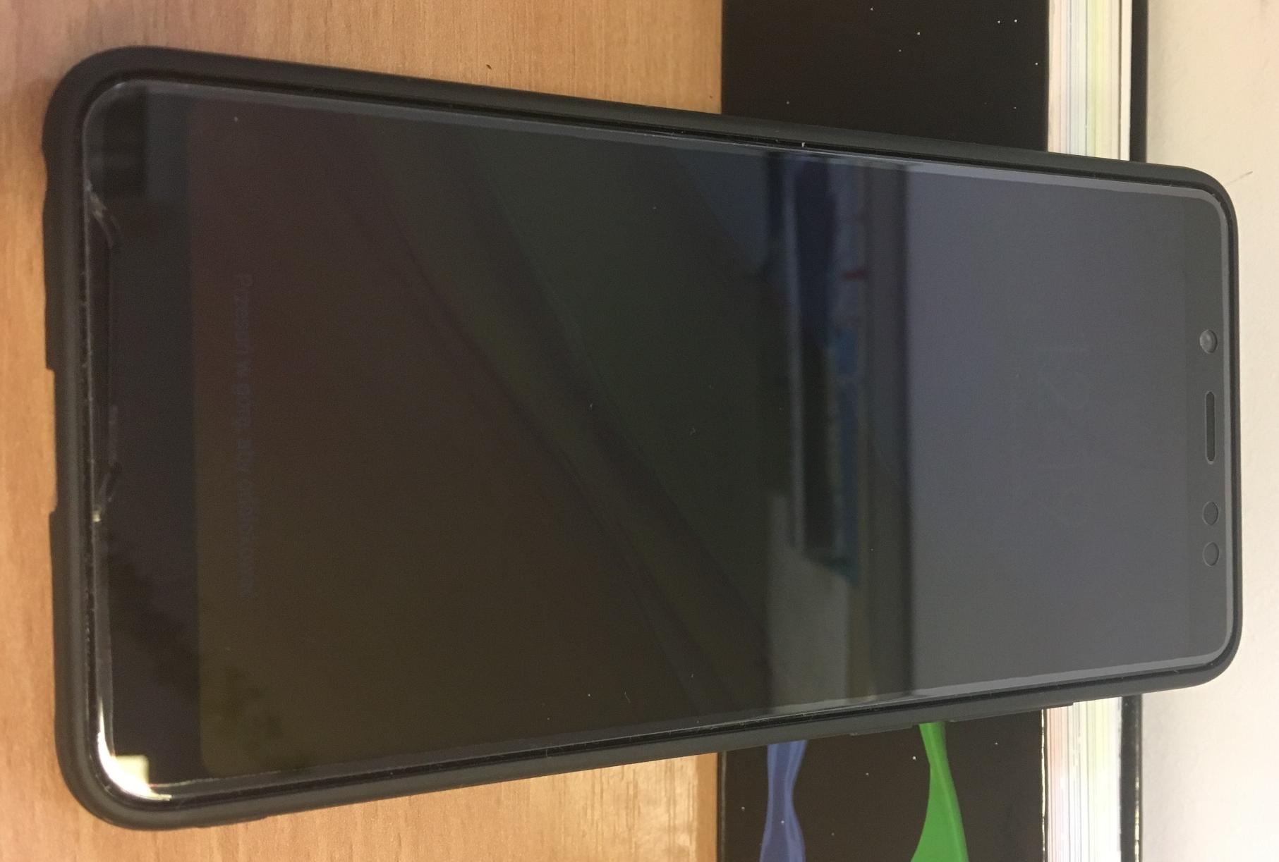

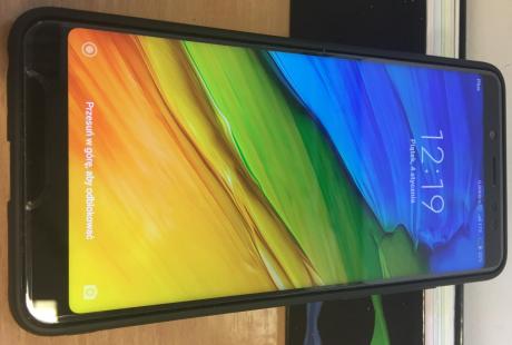

Jest bardziej gumowe. Przyciski działają dobrze. Nie dużo ale etui wystaje ponad ekran.
Ja polecam to https://www.aliexpress.com/item/Note5-Pro-Tempered-GLASS-For-Xiaomi-6X-Redmi-Note-5-Pro-Screen-Protector-Cover-For-Mobile/32876317589.html?spm=a2g0s.9042311.0.0.7ae44c4daeyoMU po montażu może trochę widać niedoklejenie dookoła ekranu ale w zupełności się nie rzuca w oczy. Przedni aparat, czujnik światła działają poprawnie. W zestawie z etui MOFI (pokazałem w poście o etui) tworzy dobrą ochronę telefonu.
Ja osobiście polecam to etui https://www.aliexpress.com/item/Xiaomi-Redmi-Note-5-case-cover-note5-Global-Version-back-cover-silicone-edge-fabric-case-coque/32858283280.html?spm=a2g0s.9042311.0.0.27424c4dAYgBJt dobrze osłania telefon, przyjemne w dotyku, tylny aparat zabezpieczony. Używam 2 tygodnie i jest naprawdę OK.
