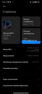

U mnie cały czas pokazuje brak aktualizacji. Zastanawiam się czy któraś z aktualizacji to naprawia

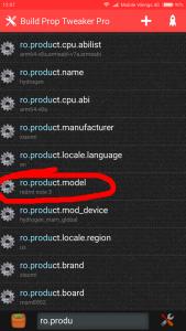

Jako iż kilka osób pytało mnie czy rozwiązałem problem z brakiem 60 klatek i rozdzielczości HD w aplikacji YOUTUBE postanowiłem założyć nowy wątek i opisać zarówno problem jak i jego częściowe rozwiązanie. Przyczyną jak mi się wydaje jest nierozpoznawanie przez YOUTUBE nazwy telefonu, która znajduje się w pliku build.prop. Plik ten można łatwo edytować (wymagany root) poprzez aplikację "BUILD PROP TWEAKER". Po uruchomieniu szukamy pozycji "ro.product.model", domyślnie zapisana w nim wartość to "mi max", aby zmusić YOUTUBE do poprawnego działania zmieniłem tą wartość na nazwę telefonu jak mi się wydaje najbardziej zbliżonego podzespołami czyli "redmi note 3". Po zapisaniu zmian należy ponownie uruchomić telefon i powinien on zgłaszać się jako redmi note 3 a problemy z YOUTUBE ustąpić. Mam tylko nadzieję, że w końcu ktoś się pochyli nad tym problemem bo niestety przy każdej instalacji nowej wersji romu operację trzeba powtarzać, a ten smartfon jest po prostu stworzony do oglądania filmików.
