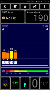

  14. Hej, próbuje jakoś odratować GPS w swoim Mi5 i nie wiem co dalej robić. Jedni piszą, że na nowych ROMach jest ok, inni radzą, żeby wrócić do Android 6.0 (6.10.13). Raczej z 7.4.6 nie mogę wrócić baz żadnych konsekwencji na 6.10.13 - bez wipe się nie obędzie, a nie chce mi się konfigurować miliona rzeczy od nowa :/ Jak u Was wygląda sygnał GPS? U mnie po 2 minutach telefonu przyklejonego do południowej szyby, w deszczowy dzień sygnał jest taki (a w zasadzie jego brak): Samsung obok pokazuje kilkanaście satelit - wszystkie żółte/zielone... Jak wyjdę na dwór to telefon łapie fixa, ale w aucie jak jadę gubi go co chwila... Kiedyś tak nie miałem, ale ze względu na problemy z Android Auto próbowałem nowszych ROMów. Możliwe, żebym miał uszkodzony moduł/antenę GPS?

  16. Odgrzeję kotleta, bo chciałem zapytać jak na ostatnich ROMach sprawuje się u Was GPS. U mnie to jakaś tragedia. Przy oknie nie jest w stanie złapać fixa. Kolega postawił obok Huawei i on miał 20+ satelit, a ja i kolega z drugim Mi5 mieliśmy 4-5... W wątku: nikt nie pisze o dobrze działającej wersji oprogramowania... Jakieś sugestie?
