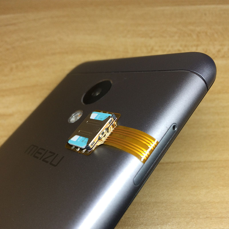

Ja mam 4 Global i obojętne czy 1 czy 2 slot tam gdzie ustawie internet tam jest LTE a na drugiej już tylko 3G Teraz zamówiłem sobie adapter żeby korzystać z dual sim i karty pamieć
