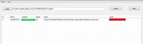

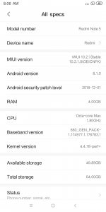

tomwik Opublikowano 10 Stycznia 2019 Opublikowano 10 Stycznia 2019 (edytowane) Witam drodzy forumowicze. Od paru dni męcze się z moim RN 5 który przyszedł do mnie z Chińskim romem bez jez. polskiego oraz bez aplikacji Google Mam zablokowany bootloader i chciałem wgrać ten rom przez miflash Z RN5 łącze sie przez EDL zwierając dwa piny pod tylną obudową, w menadzeże urządzeń wykrywa urządzenie. Wejście w tryb download przez wcisniecie wszystkich trzech przycisów jest nie możliwe ponieważ tel. sie uruchamia ponownie. Problem polega na tym że wywala mi błąd za każdym razem Może ktoś zechciał by mi pomóc???? Edytowane 10 Stycznia 2019 przez tomwik

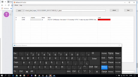

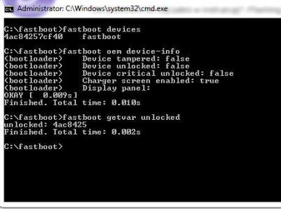

Grzesiek55 Opublikowano 15 Stycznia 2019 Opublikowano 15 Stycznia 2019 Witam Proszę Was o opinie i pomoc. Telefon Redmi 4x Global Version. Telefon podczas użytkowania wywalał aplikacje. Postanowiłem go zaktualizować, ale aktualizacje nie poszły, ponieważ był problem z weryfikacją. Przywróciłem tel do ustawień fabrycznych i dokonałem aktualizacji. Telefon uruchomił się ponownie, przeleciał pasek aktualizacji i podczas ponownego uruchamiania zawisł na logo i tak wisiał przez 2 godz. I tak zostało. Telefon jest jeszcze na gwarancji, aczkolwiek sklepu w którym go kupiłem już nie ma albo nie odpisują (sklep we Wrocławiu). Czy w tym przypadku mogę go odesłać do jakiegoś głównego serwisu załączając paragon? Ewentualnie proszę o pomoc czy mogę coś jeszcze zrobić z tel. Telefon wisi na logo, bootloader zablokowany, istnieje możliwość wejścia w tryb fastboot, oraz jakiś inny tryb na którym wyświetla się kształt telefonu (z napisem pcsuite.mi.com). , nie mogę wejść w tryb download, próbowałem już chyba wszystkich możliwych sposobów opisanych na forum, łącznie z kablem deep flash (uruchamia się i przechodzi do trybu ładowania), bez rezultatu. Po podłączeniu do PC widzi go jako Andriod ADB. W żaden sposób nie mogę sprawić aby był widoczny jako kontroler uniwersalnej magistrali szeregowej (aby wgrać soft). Pcsuite zainstalowane, różne inne sterowniki z forum i dalej nic. Miflash widzi go tylko w trybie fastboot. Czy można coś z tym fantem jeszcze zrobić czy tylko serwis?
Grzesiek55 Opublikowano 15 Stycznia 2019 Opublikowano 15 Stycznia 2019 Nie mam jak w tej chwili zobaczyć ale jak próbowałem wpisywać polecenie w cmd to po wpisaniu chyba ,,fastboot devices" pokazało mi że wykryto urządzenie a jak wpisałem jakieś inne polecenie nie pamiętam dokładnie jakie to wyskoczyło ,,locked'' ale spróbuję to wpisać. Jak próbowałem załadować soft fastboot przez miflash to wyskoczył błąd coś typu ,, tz error''
Grzesiek55 Opublikowano 15 Stycznia 2019 Opublikowano 15 Stycznia 2019 (edytowane) Odpowiedź z serwisu miui: W sprawie gwarancji prosimy kontaktować się ze sprzedawcą. Niestety Jeżeli bootloader faktycznie będzie zablokowany, to już tylko serwis czy będzie można jeszcze coś podziałać? Pytam ponieważ będę dzisiaj przejeżdżał koło serwisu i w razie czego najwyżej zapytałbym u nich. Edytowane 15 Stycznia 2019 przez Grzesiek55 Pytanie

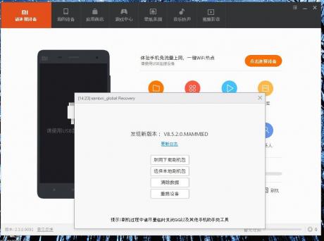

Grzesiek55 Opublikowano 15 Stycznia 2019 Opublikowano 15 Stycznia 2019 Udało mi się połączyć przez ,,Mi PC suite china" tylko co dalej? proszę o jakieś sugestie co i gdzie kliknąć
Kacper Skrzypek Opublikowano 15 Stycznia 2019 Opublikowano 15 Stycznia 2019 Pierwsza opcja odpali ci aktualizację online. Spróbuj jej najpierw może.
Grzesiek55 Opublikowano 15 Stycznia 2019 Opublikowano 15 Stycznia 2019 (edytowane) Użyłem pierwszej opcji, pobrało ok 1,5Gb, na telefonie pojawił się napis ,,updating MIUI, don't reboot the device", pasek postępu ruszył może z 3mm i cały czas stoi, a w pc mi suite i taki napis na czerwono i co dalej? Edytowane 15 Stycznia 2019 przez Grzesiek55 dodanie zdjęć
Kacper Skrzypek Opublikowano 15 Stycznia 2019 Opublikowano 15 Stycznia 2019 Taki napis powinien być. Nic nie rusza zupełnie?

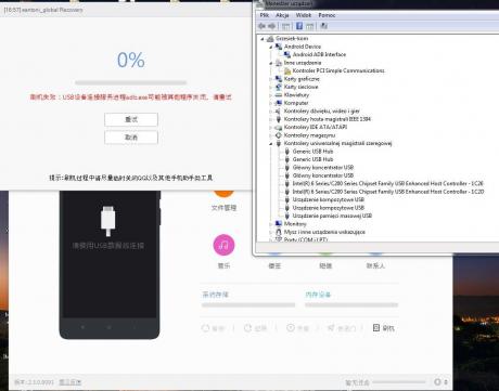

Grzesiek55 Opublikowano 15 Stycznia 2019 Opublikowano 15 Stycznia 2019 Jak poczekam z 15 min to za chwile coś mrugnie na telefonie i pokazuje się kształt telefonu z kabelkiem, a na kompie dalej 0% Po restarcie dalej wisi na logo. Próbowałem wgrywać drugą opcją z dysku i tak samo się zachował.
Kacper Skrzypek Opublikowano 15 Stycznia 2019 Opublikowano 15 Stycznia 2019 Spróbuj może przejść na najstarsze stable które ukazało się po 8.5.2.0: link (do mipcsuite) @Grzesiek55 jak nie zatrybi to w dziale tutoriale jest jeszcze instrukcja co do XiaomiADB, może pomoże?

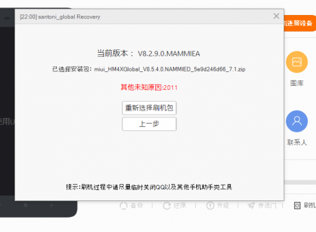

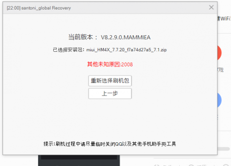

Grzesiek55 Opublikowano 15 Stycznia 2019 Opublikowano 15 Stycznia 2019 (edytowane) Stable 8.5.2.0 (z linku pobrało się 8.5.4.0) też nie idzie, tzn. pokazuje chyba błąd (załącznik). Próbowałem wgrywać inne i tylko jedno teoretycznie coś tam ruszyło ale podobnie jak z tą aktualizacją online, czyli kicha. Czy podczas wgrywania powinien przesuwać się pasek postępu jak i w telefonie tak i w PC? Będę miał chwile jutro to spróbuje z tym Xiaomi ADB. Czy jest możliwe że aktualizacja się niby wgra ale dalej wisi na logo bo, np coś jest nie tak z elektroniką (może pamięć?) Czy skoro uruchamia się tryb fastboot oraz pcsuite.mi, to powinno wszystko ruszyć? może jest jaki problem w sterownikach? Przez adb kopiuje pliki ale na koniec wywala błąd. O czym to może świadczyć? Edytowane 15 Stycznia 2019 przez Grzesiek55 nowe informacje
Kacper Skrzypek Opublikowano 16 Stycznia 2019 Opublikowano 16 Stycznia 2019 Być może o problemie ze Twoim komputerem bo dopiero po skopiowaniu na telefon jest ten problem. Spróbuj może na innym..wysłane z RN5 via Tapatalk
Grzesiek55 Opublikowano 16 Stycznia 2019 Opublikowano 16 Stycznia 2019 Próbowałem na trzech różnych komputerach i niestety ten sam błąd. Ciężko to widzę ale dziękuję za pomoc.
Kacper Skrzypek Opublikowano 16 Stycznia 2019 Opublikowano 16 Stycznia 2019 Żadna z wersji dev (opartych na 6.0 tak jak 7.6.8 którą podesłałeś na screenie) nie idzie?
Grzesiek55 Opublikowano 17 Stycznia 2019 Opublikowano 17 Stycznia 2019 Próbowałem różne wersje z tej strony: http://en.miui.com/thread-608265-1-1.html i innych. Żadna nie poszła, nie których nawet kopiował bo po weryfikacji pisało coś że nie jest zgodna lub, że nie nie można wgrać starszej wersji. Wydaje mi się, że chyba jakaś elektronika poszła.
