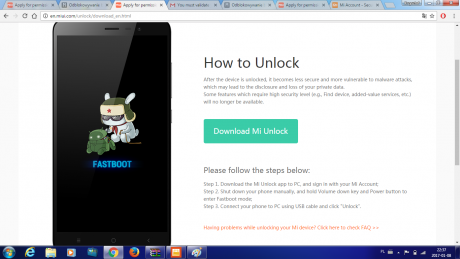

Witam.
Staram się odblokować bootloadera w redmi note 4. Mam 2 sztuki, w pierwszej poszło bez problemu. W drugim nie wyskakuje mi formularz do wypełnienia (punkt 3).
Po kliknieciu unlock now na stronie głównej wyskakuje mi takie okno(plik w załączniku). Nie bardzo wiem co mam zrobić przy odblokowaniu pierwszego telefonu nie miałem takiego problemu. Oczywiscie drugi telefon ma nowe konto na miui.
Pozdrawiam
A logujesz się teraz na którym koncie w przeglądarce ? Bo jak masz już ten link to wygląda że na to konto masz już zgodę
