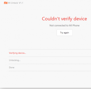

blAKe Opublikowano 12 Grudnia 2016 Opublikowano 12 Grudnia 2016 Wciąż wywala mi komunikat o innych urządzeniach, ktoś ma jakiś pomysł? Może ktoś miał ten problem i coś wymyślił?
4mk Opublikowano 12 Grudnia 2016 Opublikowano 12 Grudnia 2016 Błąd 50% - Couldn't verify Device ? Zobacz mój przypadek: http://en.miui.com/thread-429397-1-1.html

blAKe Opublikowano 12 Grudnia 2016 Opublikowano 12 Grudnia 2016 Niestety wciąż to samo, czy jest na note 3 pro se rom china dev? Jeśli ktoś ma jakieś inne rozwiązania to będę wdzięczny za informację.
4mk Opublikowano 12 Grudnia 2016 Opublikowano 12 Grudnia 2016 (edytowane) Tu masz najnowsze oficjalne romy pod fastboot http://en.miui.com/a-234.html edit. Opis flashowania też jest pod tym linkiem. Ja flashowałem w download mode na syfmiui z zablokowanym BL i wygląda to identycznie jakw tym opisie dla fastboot z tą różnicą że wprowadzasz telefon nie w fastboot mode a w download mode. Edytowane 12 Grudnia 2016 przez 4mk
blAKe Opublikowano 12 Grudnia 2016 Opublikowano 12 Grudnia 2016 Czyli nie ma china dev'a dla mojej wersji a rom już 2 razy wgrywałem global dev'a. Wciąż mam 50% i komunikat o innych kontach :c

skorasm Opublikowano 14 Grudnia 2016 Opublikowano 14 Grudnia 2016 Witam, Panowie , przechodzil ktos problem z odblokowaniem telefony?? za kazdym razem przy 50% wywala mi blad ;/ Current account is different from the account in to on the device ... ;/

kamillm Opublikowano 14 Grudnia 2016 Opublikowano 14 Grudnia 2016 22 minuty temu, skorasm napisał: Witam, Panowie , przechodzil ktos problem z odblokowaniem telefony?? za kazdym razem przy 50% wywala mi blad ;/ Current account is different from the account in to on the device ... ;/ jaki tel?
skorasm Opublikowano 14 Grudnia 2016 Opublikowano 14 Grudnia 2016 Przed chwilą, kamillm napisał: jaki tel? mi5s
kamillm Opublikowano 14 Grudnia 2016 Opublikowano 14 Grudnia 2016 1 minutę temu, skorasm napisał: mi5s jesli maasz na nim syfmiui to zmien na dev i pozniej zrob odblok
maciek04 Opublikowano 14 Grudnia 2016 Opublikowano 14 Grudnia 2016 Miałem ten problem na Redmi 3s. Wyczytałem żeby w opcjach programisty oprócz debugowania zaznaczyć coś jeszcze. Nie mam w tej chwili telefonu, ale to było coś związane z blokadą właśnie.
skorasm Opublikowano 14 Grudnia 2016 Opublikowano 14 Grudnia 2016 1 godzinę temu, kamillm napisał: jesli maasz na nim syfmiui to zmien na dev i pozniej zrob odblok nie mam pojecia co na nim jest. Tel kupilem w pl ze sklepu z allegro... mialo byc wszsytko ok a sie okazal syf... tel sie nie wl i caly czas mruga logo xiaomi.... sprawdzilem i okazalo sie ze tel sie zablokowany. napisalem do chinczyka i dzisiaj dostalem sms ze tel zostal odblokowany. Zrobilem wszzytko jak w poradniki i zaslat mnie blad przy 50%. Teraz robie krok po kroku z poradnika Redmi2 i mam kolejny blad, Drugi zabieg: uruchamiamy MiPhone20151028, telefon uruchamiamy w trybie download (EDL) Powinniśmy zobaczyć telefon wykryty tak, jak na poniższym screenie. Różnica? W zakładce „Device” będzie napis COM, a nie cyfry/literki. Ja wciac widze literki. W tryb EDL wchodzie poprzez : telefon uruchomiony w trybie fastboot podłączamy do PC i w Minimal ADB and fastboot (uruchomione jako administrator) wpisujemy komendę „fastboot devices” i naciskamy Enter. Kiedy telefon zostanie wykryty, wpisujemy „fastboot oem edl” i naciskamy Enter. inaczej nie potrafie. Dodam ze tel nie chce sie wylaczyc, po przytrzymaniu power wciaz pojawia sie logo xiaomi...
kamillm Opublikowano 14 Grudnia 2016 Opublikowano 14 Grudnia 2016 56 minut temu, skorasm napisał: nie mam pojecia co na nim jest. Tel kupilem w pl ze sklepu z allegro... mialo byc wszsytko ok a sie okazal syf... To po co się męczyć zwróć ten syf. 59 minut temu, skorasm napisał: tel sie nie wl 59 minut temu, skorasm napisał: Dodam ze tel nie chce sie wylaczyc To nie chce sie wlaczyc, czy nie chce sie wylaczyc, bo zaczynasz bardzo chaotycznie pisac. Uruchom telefon w trybie fastboot, nastepnie wklep fastboot devices jak Ci wykryje to super, wklep fastboot oem edl jesli zrobi sie czarny ekran (tak jakby tel byl wylaczony) to przejdz do miflash i flashuj softem dev i tyle
