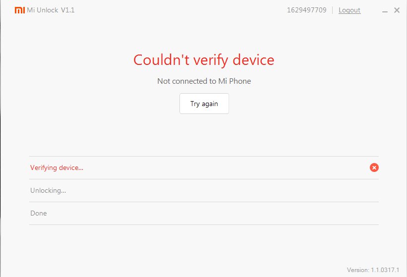

Chciałbym wrócić do tematu odblokowania bootloadera. Kupiłem Redmi 3 Pro z polskiej dystrybucji (niestety po zakupie sprawdziłem, że xiaomi.com.pl to nie jest dobry wybór). Mam w tej chwili wersję MIUI 6.5.12 rozwojowa (po polsku). Chciałem zainstalować nowszą wersję, więc przestudiowałem forum i tak:
1. BL zablokowany, napisałem maila i dostałem smsa ze zgodą.
2. Podczas próby odblokowania, proces zatrzymuje się na 50% - can't find device (oczywiście robię to w fastboot) - próba odblokowania na windows 10 64 bit
3. Próbowałem zainstalować chiński rom - zgodnie z poradnikiem https://miuipolska.pl/instalacja-miui-2016-2/
4. Podczas instalacji (próbowałem zainstalować oba dostępne romy) - cały czas odpala mi moją wersję oprogramowania (6.5.12)
5. Brak recovery - przy próbie uruchomienia ekran z kabelkiem
6. Podczas próby sprawdzania przez updater - nie znajduje żadnej nowej wersji
Możecie pomóc mi z tym tematem? Chciałbym zmienić ten rom i zainstalować porządną wersję.
Dzięki za pomysły.

Po pierwsze to chyba nie ja nie umiem czytać skoro kilka postów wyżej opisałem, że właśnie ta PROSTA metoda nie działa.
Tryb edl w ogóle się nie włącza (po wielokrotnej próbie odblokowania Miunlock oraz po OTRZYMANYM pozwoleniu) więc próbowałem wrzucić rom przez instrukcje na niezablokowany BL. I tak wiem, że flasher jest tylko do wrzucenia niesyfiastego miui ale po tym jakoś unlocker też nie działa.
Jeśli chcesz pomóc a od tego chyba jest forum to nie powielaj całej instrukcji którą przerobiłem nie raz. Gdybym nie miał problemów z tą metodą to bym raczej nie prosił o pomoc.
Opublikowano (edytowane)
Bo zamiast edl mam na ekranie animacje telefonu z podłączonym/odłączonym kablem a poza tym z tego co wiem z instrukcji na odblokowany BL powinienem przejść do twrp a tak się nie dzieje.
Nie mówiąc o tym, że pewnie nie musiałbym kombinować gdybym mógł to odblokować unlockerem.
Edytowane przez kondyc
No i tak właśnie robiłem. Staje na 50% current account is different from the account info on the device. Loguje się na to samo konto bo innego nie mam.
Zgode dostałem dokładnie 9 sierpnia. Logowałem się po wifi bez karty sim.
Próbowałem już nawet z vpn z chin...

Witam, moje urządzenie to Redmi Note 3 pro na MIUI Global 7.3 (stabilna) 7.3.5.0(LHOMIDD). Przy próbie odblokowania BL wyskakuje mi ten komunikat. Wiadomość o zgodzie oczywiście już dostałem. TunnelBear też nie pomaga.
Tu pojawia się moje pytanie czy muszę wgrać china dev rom ? Bo z tutoriala https://miuipolska.pl/instalacja-miui-2016-2/ wynika że mogę to zrobić na swoim romie, znowu tutaj informacja jest że potrzeba china dev rom. Jeżeli jednak go potrzebuję to tutaj moje drugie pytanie, wiadomo że jeżeli go zainstaluję stracę swoje oprogramowanie czy jeżeli nie uda mi sie odblokować BL i wgrać MIUI Polska będę jakoś mógł wrócić do swojej poprzedniej wersji ?
Nie jestem za bardzo oblatany w tych sprawach, przesiadłem się z IOS'a i zmiana dosyć duża ;)
Sorry za głupie pytanie ale nie rozumiem co znaczy żebym wgrał w edl. Czy jeżeli zrobię tak jak mówi poradnik (poniżej) to będzie ok ?
Obawiam się że robiąc dokładnie wg poradnika nie pozbędziesz sie blokady.
Miałem dokładnie ten sam soft Global stable 7.3.5 i instalacja wg poradnika Chuna Dev nie przechodziła. Komunikat że nie może zweryfikować pliku.
Więc moim zdaniem masz 2 wyjścia.
1- to jeśli czujesz się na siłach zrób jak pisze @Redmi2 efekt 100% pewny
lub 2gi sposób taki jak u mnie zdał egzamin:
nie instalowałem romu China Dev tylko Global Dev ( ten rom normalnie zainstalował się poprzez 3 kropki) i na tym romie Unlock zatrybił od razu.
Reszta wg poradnika.
Właśnie kończę pobierać china dev jeżeli nie pójdzie to spróbuję z tym global dev (jego też instalowałeś z pliku zip? skąd mogę go pobrać?) Sorry za głupie pytania ale mam nadzieję, że kto pyta nie błądzi ;)
Być może China dev u Ciebie przejdzie, u mnie nie dało rady.
Global dev : http://en.miui.com/download-301.html#438,   Version: 6.8.18 (MIUI8) Size: 1.3G, ten przeszedł bez problemu i unlock w kilka sekund.

22 godziny temu, DukeN napisał:
Niestety na global dev też wyskakuje ten sam błąd.....
Edit. Na drugi dzień bez żadnych kombinacji wszystko przeszło bez problemu na Globalu
