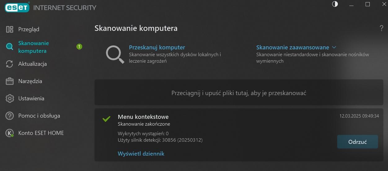

zagrobelny Opublikowano 12 Marca 2025 Opublikowano 12 Marca 2025 (edytowane) @Netoper Załapał się w 2024? Załączone pliki autora można też siłowo przez adb: https://drive.google.com/file/d/1-keQFdq3OAuRGd9Qj4ldAwA0AzZ6Zjzp/view Edytowane 12 Marca 2025 przez zagrobelny 1
kris68 Opublikowano 12 Marca 2025 Opublikowano 12 Marca 2025 Mam tylko pewne podejrzenie, że ten bypass na Androida 15 i HyperOS 2 nie zadziała.
alonsoharris Opublikowano 12 Marca 2025 Opublikowano 12 Marca 2025 spróbowałbym ale nie mam teraz żadnego zablokowanego telefonu, archiwum ściagłem jak wrócę może kupię jakiegoś POCO i się pobawię czy to zadziała. Skanowałeś to archiwum czy tam od siebie czegoś nie dodał kolega hindus?

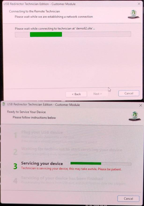

kirtash Opublikowano 12 Marca 2025 Opublikowano 12 Marca 2025 @Kubala94@alonsoharris suwak jest tylko potwierdzeniem że jesteś świadomy co robisz przy odblokowaniu telefonu, później nie ma już żadnej mocy, polecam się pobawić skalą długości animacji żeby skrócić czas reakcji telefonu @zagrobelny @kris68wszystkie modele które obsługują ten bypass są znane (https://github.com/MlgmXyysd/Xiaomi-HyperOS-BootLoader-Bypass/blob/master/status.md) tak czy siak trzeba go robić na nowo wyjętym z pudełka telefonie i najlepiej z miui, mało kto nie aktualizuje systemu od razu po dostaniu telefonu albo tkwi w jakiejś pośredniej wersji od dawna a automatyczna aktualizacja najczęściej wymusza już hyper 2.0 albo załataną 1 gdzie to nie zadziała
Janwoj Opublikowano 12 Marca 2025 Opublikowano 12 Marca 2025 (edytowane) 1 godzinę temu, kirtash napisał(a): @zagrobelny @kris68wszystkie modele które obsługują ten bypass są znane (https://github.com/MlgmXyysd/Xiaomi-HyperOS-BootLoader-Bypass/blob/master/status.md) tak czy siak trzeba go robić na nowo wyjętym z pudełka telefonie i najlepiej z miui, mało kto nie aktualizuje systemu od razu po dostaniu telefonu albo tkwi w jakiejś pośredniej wersji od dawna a automatyczna aktualizacja najczęściej wymusza już hyper 2.0 albo załataną 1 gdzie to nie zadziała Dzięki temu linkowi dowiedziałem się, że mój RN13 Pro 5G (garnet) z MIUI 14 And.13 nie jest supportowany i nie ma co dalej próbować, bo tylko szkoda czasu. Widzę, że masz POCO X6 5G, czyli to samo co u mnie, czy udało się odblokować BL. Edytowane 12 Marca 2025 przez Janwoj
kirtash Opublikowano 12 Marca 2025 Opublikowano 12 Marca 2025 @Janwoj Nie da się odblokować w tym modelu inaczej niż przez zgodę, ewentualnie można zapytać ncunlock czy oferuje odblokowanie za hajs, do czasu aż nie odkryjemy z jakiej metody korzysta. Pozostaje kupować smartfony innych marek i głosować portfelem za sprzętami z łatwym odblokowaniem... 1

arturcom Opublikowano 12 Marca 2025 Opublikowano 12 Marca 2025 No to poszły konie po betonie razem z $80. Wszedł ROM tajwański. Trochę z tym walczyłem, bo skrypt wyświetlił, że mam nie ten model podłączony, ale najzwyczajniej nie było fastboot.exe w %PATH% i niechlujnie po prostu go skopiowałem do katalogu ze skryptem. Jeszcze rozważałem ROM indyjski z nagrywaniem rozmów w Telefonie Google, ale wszędzie jest napisane, że jest wykastrowany z NFC. Ale się cieszę. W końcu z głowy. U mnie azjatycki kolega zainstalował sterowniki do "Android Bootloader Interface", bo dałem mu czystego laptopa do dyspozycji, puścił fastboot devices i uruchomił ten USB Redirector. Wszystko już później robił u siebie. Telefon się uruchomił od nowa z ikonką odblokowanej kłódki. 1
