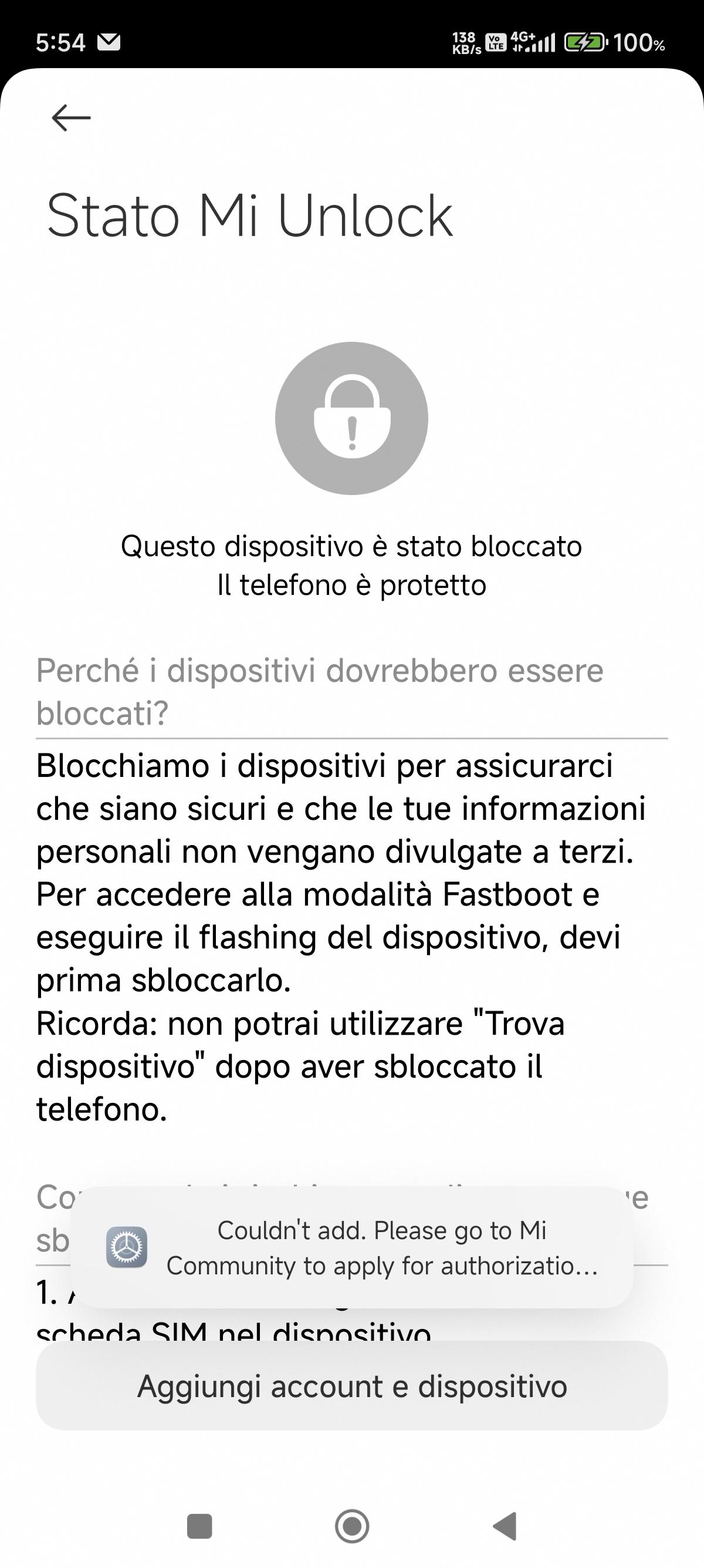

Muszę kupić żonie nowy telefon.posiada poturbowany mi9 i podoba jej się Xiaomi 13 i też 12.czy jak złoze prośbę w opcjach programistycznych przed zaktualizowaniem do hyper os,przejdzie ?

W dniu 31.08.2024 o 23:59, Pabian napisał(a):
Dziś podłączyłem telefon w trybie fastboot i odblokowanie przeszło :)
Po odblokowaniu musiałem tylko aktywować konto, czyli wsadzić SIM i podać hasło do konta Mi.
Co ciekawe na wyjeździe z innego telefonu kliknąłem w Xiaomi Community prośbę o odblokowanie i znowu pojawił się ten komunikat, że trzeb czekać kolejny tydzień...
Dokładnie. Olejcie zgody z Xiaomi Community. Ze zgodą z XC bujam się od sierpnia - początkowo ze starym kontem (6-letnie) 3x błąd konta oraz czekanie po 11 dni i ostatnio z nowym (30 dniowym).
Dziś po 18:00 -  "application quota limit reached try again after 9/22 at 0:00 gmt +8" (2 dni temu miałem to samo).
Po wyjęciu sim i resecie (może odczekaniu chwili), próbowałem znowu i "application quota limit reached try again after 9/22 at 0:00 gmt +8"
Przed chwilą spróbowałem od razu z MiUnlock i Unlocked successfully!
Na XC mogłem aplikować, ale odpuściłem.
dopilnowałem pkt "3. W ustawieniach programistycznych w "Stan odblokowania Mi" wybrać zgadzam się, a potem "dodaj konto i urządzenie". Musi pojawić się komunikat "Pomyślnie dodano..."
Uruchomiłem MiUnlock i zalogowałem się na konto Xiaomi (zgodnie z poradnikiem).
Przy pierwszej próbie odblokowania wyskoczył error 1004 (moze to przez VPN), bo wyjąłem sim i druga próba zakończona sukcesem ;)
Edytowane przez PaterSan

Nic z tego,taki sam komunikat.mam 3 konta z Xiaomi od dłuższego czasu.zrobilem nowe i poczekam kilkanaście dni jeszcze.gdybym wiedział że takie problemy to bym się trzymał z dala od tego szajsu.niecdosc że aparat paruje to jeszcze takie ograniczenia bezsensowne
