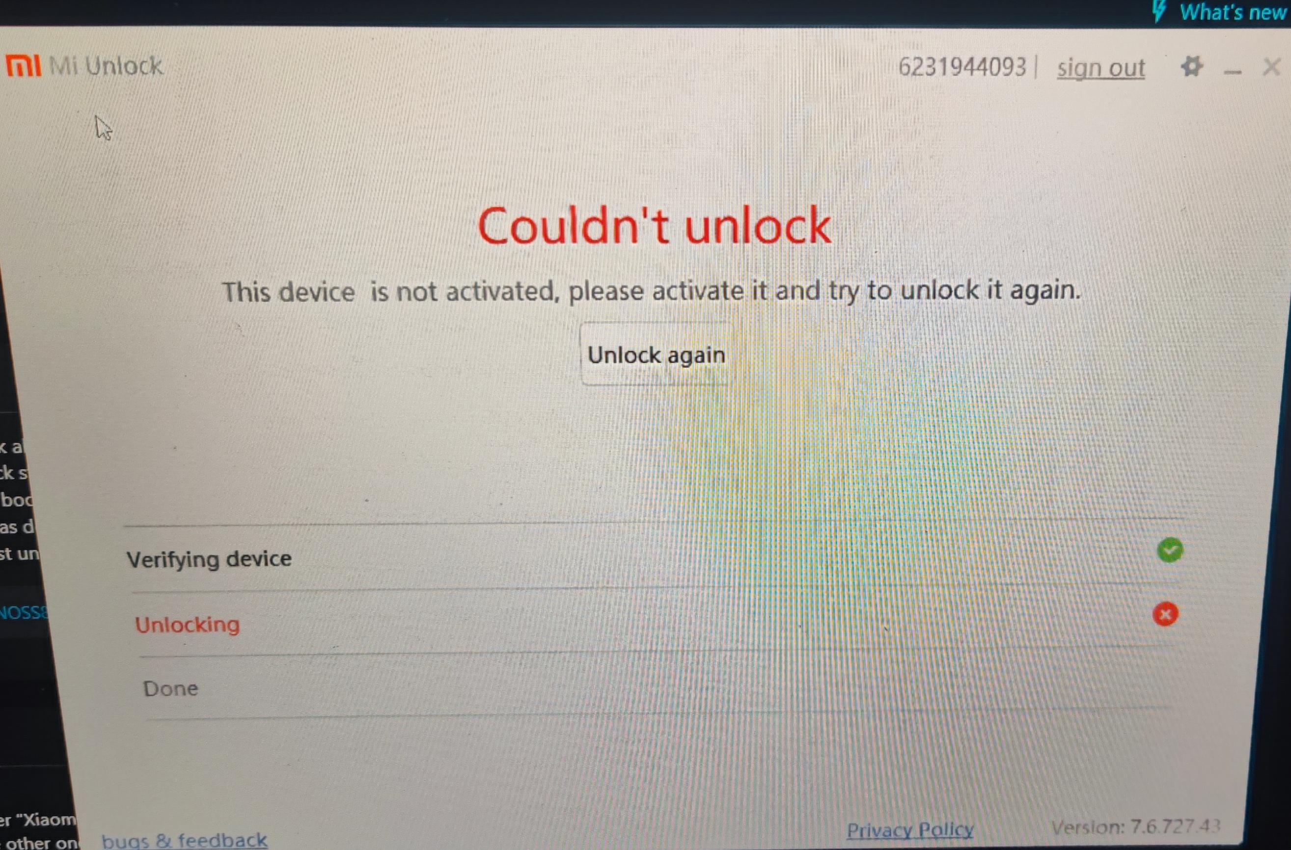

Pabian Opublikowano 23 Sierpnia 2024 Opublikowano 23 Sierpnia 2024 @smk może sprawdź czy masz aktualny soft. Jak nie to update po wifi albo danych. Spróbuj też wysłać/odebrać SMS i zadzwonić. Zakładam, że punkt 4 czytałeś. Usunąłeś wcześniej telefon z konta Mi?
smk Opublikowano 26 Sierpnia 2024 Opublikowano 26 Sierpnia 2024 (edytowane) @Pabian - telefon XIaomi Redmi Note 13 pro 5G, soft aktualny, HyperOS. Wersja 1.0.4.0.UNREUXM, wersja Android 14 UKQ1.231003.002. Punkt 4 czytałem i robiłem wszystko według wskazań, telefon z konta Mi wcześniej usunąłem, potem przy punkcie 4 miałem go już z powrotem (dodał się od nowa). Cytat Spróbuj też wysłać/odebrać SMS i zadzwonić. Co masz na myśli? Po prostu do dowolnego numeru? Edytowane 26 Sierpnia 2024 przez smk

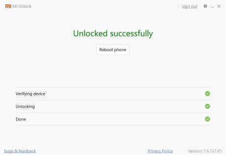

Pabian Opublikowano 31 Sierpnia 2024 Opublikowano 31 Sierpnia 2024 (edytowane) W dniu 26.08.2024 o 22:37, smk napisał(a): Co masz na myśli? Po prostu do dowolnego numeru? Tak, dokładnie. Byłem na wyjeździe i nie miałem dostępu do Mi Unlock (a chciałem zrobić to na tym samym komputerze). Dziś podłączyłem telefon w trybie fastboot i odblokowanie przeszło Po odblokowaniu musiałem tylko aktywować konto, czyli wsadzić SIM i podać hasło do konta Mi. Co ciekawe na wyjeździe z innego telefonu kliknąłem w Xiaomi Community prośbę o odblokowanie i znowu pojawił się ten komunikat, że trzeb czekać kolejny tydzień... Edytowane 31 Sierpnia 2024 przez Pabian
smk Opublikowano 3 Września 2024 Opublikowano 3 Września 2024 W dniu 31.08.2024 o 23:59, Pabian napisał(a): Tak, dokładnie. Wykonałem połączenie wychodzące, odebrałem i wysłałem SMS-a i dalej nic. Wciąż na ekranie "Stan odblokowania Mi" przy próbie kliknięcia "Dodaj konto i urządzenie" wyświetla się "The system is being upgraded. Please try again later". 😕
Pabian Opublikowano 4 Września 2024 Opublikowano 4 Września 2024 Upewnij się, że telefon usunąłeś z konta Xiaomi przez www.
smk Opublikowano 5 Września 2024 Opublikowano 5 Września 2024 (edytowane) @Pabian - jeszcze raz powtórzyłem wszystkie kroki. Usunąłem telefon z konta Xiaomi na komputerze, zgodnie z Twoją instrukcją. Potem działałem według tego, co napisałeś na poprzedniej stronie. Co chwila wyskakiwało mi na tym telefonie powiadomienie o braku połączenia z kontem Xiaomi, ignorowałem. Znowu zadzwoniłem, wysłałem i odebrałem SMS-a. Przeszedłem do stanu odblokowania Mi, gdzie nie przepuszczało mnie dalej i informowało "Nie można zweryfikować, proszę spróbować ponownie za kilka minut" - coś w tym rodzaju. Wtedy zalogowałem się do konta Xiaomi na tym telefonie, następnie spróbowałem ponownie wejść w stan odblokowania Mi i tym razem znowu komunikat "The system is being upgraded. Please try again later." Co mnie trochę niepokoi - przy logowaniu na https://account.xiaomi.com wpisuję swój 10-cyfrowy numer konta Xiaomi i automatycznie dodaje mi się przed nim "numer kierunkowy" "+48", tak jakby traktowało mój numer konta jako numer telefonu (?). Za to prawdziwego numeru telefonu nijak nie daję rady dodać. Edytowane 5 Września 2024 przez smk
Pabian Opublikowano 5 Września 2024 Opublikowano 5 Września 2024 Telefon był kupiony w Polsce? Sprawdź czy to global na https://www.mi.com/global/verify/#/en/tab/imei A telefon usuwasz przez www? Spróbuj też usunąć z telefonu w ustawieniach>konto Xiaomi>Urządzenia. Jeszcze możliwe, że ma to związek z żonglerką regionami w nowym i starym telefonie... oraz w Xiaomi Community. Pamiętam, że przez chwilę gdzieś miałem na Szwajcarie, a potem jak wszystko zaczynałem od nowa to wszędzie już jako global. Niestety tutaj bardzo mieszałem z tym i nie jestem w stanie tego odtworzyć.
smk Opublikowano 6 Września 2024 Opublikowano 6 Września 2024 (edytowane) @Pabian - tak, kupiony w Polsce, od jednego ze sprzedawców z Morele.net (konkretnie firma Tridis). Na podanej przez Ciebie stronie po wpisaniu numeru IMEI pokazuje mi się: "This is a Redmi Note 13 Pro 5G Midnight Black 8GB RAM 256GB ROM Congratulations! You can be assured the phone you have purchased is the official international version." Wcześniej usuwałem telefon przez www z komputera, teraz usunąłem przez telefon według tego, co napisałeś. Znowu bombardowały mnie powiadomienia "Konto Xiaomi. Dane uwierzytelniające do konta Xiaomi (nr konta) wygasły. Spróbuj ponownie". Ignorowałem. Potem szedłem wg Twoich instrukcji z poprzedniej strony. Zaznaczyłem odpowiednie ustawienia, znowu wysłałem i odebrałem SMS, zadzwoniłem i odebrałem połączenie. W "Stan odblokowania Mi" pojawiło mi się znowu "Nie udało się zweryfikować, poczekaj minutę lub dwie i spróbuj ponownie". Wszedłem w konto Xiaomi, zalogowałem się, wybrałem "Znajdź urządzenie", zaznaczyłem wszystko. Ponownie przeszedłem do "Stan odblokowania Mi" i ponownie miałem "The system is being upgraded. Please try again later." Czyli co teraz? Założyć nowe konto Xiaomi i czekać miesiąc? Jakich błędów nie popełnić, żeby nie czekać znowu kolejnych miesięcy? Edytowane 6 Września 2024 przez smk

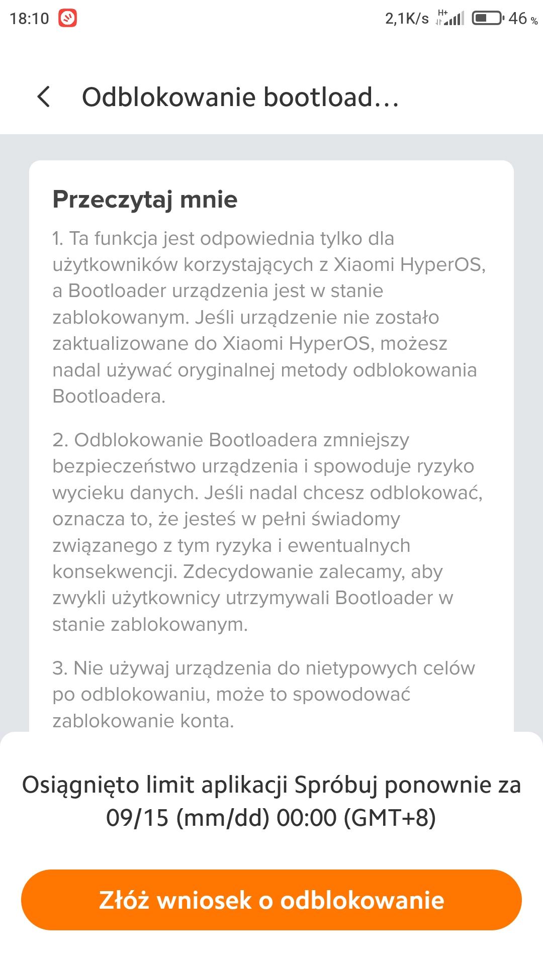

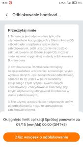

mikidar Opublikowano 13 Września 2024 Opublikowano 13 Września 2024 Hej,od kilku dni codziennie o 18 tej próbuje i nic,już mnie szla trafia. Co robię nie tak?
Kacper Skrzypek Opublikowano 13 Września 2024 Opublikowano 13 Września 2024 Nic. Z jakiegoś powodu jest taki komunikat już od paru dni. 1
Netoper Opublikowano 14 Września 2024 Opublikowano 14 Września 2024 Może to pokłosie/powiązanie tych problemów co są z synchronizacją, coś się chyba sypło z serwerami czy bazą userów.Jaki ciekawostkę zapodam, że w ustawieniach czujnika temp/wilgotności musiałem zmienić strefę czasową na Londyn bo na dotychczasowej (Warszawa) zrobiło się przesunięcie czasowe i np zamiast pokazywać godzinę 12nastą pokazywało 13nastą.Możesz z tym wnioskiem o odblokowanie trza by wcześniej o godzinę spróbować (?)Wysłane z mojego 23049PCD8G przy użyciu Tapatalka
mikidar Opublikowano 14 Września 2024 Opublikowano 14 Września 2024 Raczej nie. Próbowałem.resetuje się data w odpowiedzi tylko o 18 tej
kris68 Opublikowano 16 Września 2024 Opublikowano 16 Września 2024 (edytowane) Czy coś się zmieniło z tym odblokowaniem bootloadera ? Bo już kolejny tydzień próbuje i dalej nie mogę uzyskać zgody na moim Xiaomi 14 ultra. Edytowane 16 Września 2024 przez kris68
Kacper Skrzypek Opublikowano 16 Września 2024 Opublikowano 16 Września 2024 Xiaomi ma jakieś problemy albo celowo blokuje aplikowanie... Trzeba czekać i próbować dalej, być może to pokłosie problemów ze Chmurą Xiaomi, jakie są na wielu kontach.
