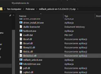

mily Opublikowano 10 Marca 2021 Opublikowano 10 Marca 2021 (edytowane) Logujemy się na nasze konto - za pomocą ID, numeru, e-maila lub Facebooka: Jak mam się zalogować skoro telefon jest w trybie fastboot a po zalogowaniu jestem proszony o wpisanie kodu z SMS. Jak to obejść? I kolejny nieścisłość nie mam pliku MiUnlock tylko batch_unlock i wygląda zupełnie inaczej niż w instrukcji. Edytowane 10 Marca 2021 przez mily
Kacper Skrzypek Opublikowano 10 Marca 2021 Opublikowano 10 Marca 2021 15 minut temu, mily napisał: Jak mam się zalogować skoro telefon jest w trybie fastboot a po zalogowaniu jestem proszony o wpisanie kodu z SMS. Jak to obejść? Włącz telefon. odbierz smsa, wpisz kod i potem dopiero uruchom w trybie fastboot. Co do batch_unlock - to pomyłka w linku od Xiaomi, wyżej wysyłałem linka do poprawnej wersji: http://miuirom.xiaomi.com/rom/u1106245679/5.5.224.55/miflash_unlock-en-5.5.224.55.zip
mily Opublikowano 10 Marca 2021 Opublikowano 10 Marca 2021 Dziękuję, ale podałeś dokładnie tego samego linka. Po rozpakowaniu nie ma tam pliku miflash_unlock. W celu uzupełnienia ściągam paczkę o nazwie miflash_unlock-en-5.5.224.24, po rozpakowaniu mamy, jak w obrazku. Zalogować mi się udało w końcu, jednak w batch_unlock nie widzę telefonu, rozumiem że ma być coś innego.
Kacper Skrzypek Opublikowano 10 Marca 2021 Opublikowano 10 Marca 2021 15 minut temu, mily napisał: Dziękuję, ale podałeś dokładnie tego samego linka. Po rozpakowaniu nie ma tam pliku miflash_unlock. Nie, nie podałem tego samego linka. Różnią się wersją i zawartością.
mily Opublikowano 10 Marca 2021 Opublikowano 10 Marca 2021 Zorientowałem się teraz, ale jak go klikam nie wyskakuje okienko ściągania pliku i kombinuję jak go pobrać. Dobra udało się go pobrać dzięki, walczę dalej. Nie wiem co jest z tym likiem nie tak jak się go klika to okno się zamyka bez ściągania pliku, ale nieistotne, jak wiedziałem jaki plik potrzebuję to wujek google wskazał mi link Niestety nie widzi telefonu, jakieś pomysły. Sterowniki są, zalogowany jestem, USB w trybie debugowania jest, fastboot wyświetla się na ekranie.

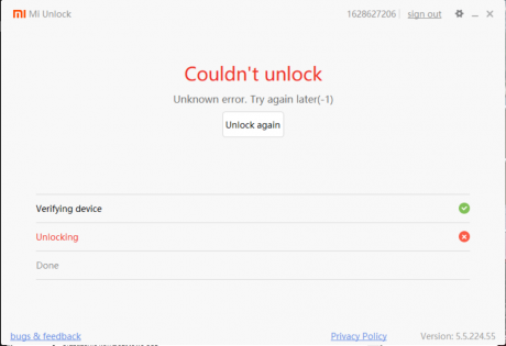

kanto Opublikowano 20 Marca 2021 Opublikowano 20 Marca 2021 Cześć, mi9t global 12.0.4. podczas unlockowania wyskakuje mi taki błąd(zdjęcie). Robiłem wszystko według poradnika, wyszukuje normalnie telefon podczas fastboota, generalnie wszystko jest git aż do tego momentu. Co może być przyczyną albo jak to naprawić?
Kacper Skrzypek Opublikowano 20 Marca 2021 Opublikowano 20 Marca 2021 Spróbuj uruchomić MiFlashUnlock z uprawnieniami admina, być może pomoże. 1
kanto Opublikowano 21 Marca 2021 Opublikowano 21 Marca 2021 Dziękuję, cały wieczór się męczyłem a tu taka pierdółka załatwiła sprawię, poszło gładko i bez problemów
