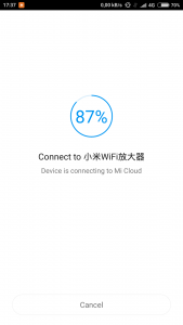

Guest Posted March 14, 2016 Posted March 14, 2016 Od dwóch dni próbuję go skonfigurować i nie potrafię. Próbowałem ok. 5 wersji MiHome'a, dwóch routerów. Wydaje mi się, że cały proces blokuje próba połączenia się urządzenia, do Mi Cloud, co widoczne jest na screenie. Ma ktoś pomysł, czego jeszcze spróbować?

MD13 Posted January 27, 2018 Posted January 27, 2018 Dnia 14.03.2016 o 17:46, Qlman napisał: Od dwóch dni próbuję go skonfigurować i nie potrafię. Próbowałem ok. 5 wersji MiHome'a, dwóch routerów. Wydaje mi się, że cały proces blokuje próba połączenia się urządzenia, do Mi Cloud, co widoczne jest na screenie. Ma ktoś pomysł, czego jeszcze spróbować? Ja właśnie zakupiłem wersje 2 english i też trochę się z nią męczyłem. Ale udało się . Moje ustawienia to region other i język angielski. Problemem w moim przypadku były ustawienia NAT w routerze. Dopiero jak je zacząłem wyłączać i włączać wzmacniacz zaczął działać ( znaczy łączyć się ) . Test czy w ogóle działa przeprowadziłem na drugim telefonie . Z telefonem łączył się bez problemu. Podejrzewam ,że akurat region można zmienić na inny i nie trzeba się trzymać tego co ja wybrałem. Reszta to ustawienia własnego routera. Mój router to TP-link.
