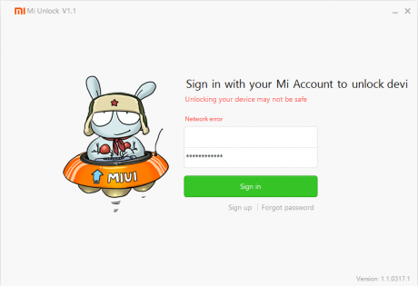

Gość Opublikowano 8 Kwietnia 2016 Opublikowano 8 Kwietnia 2016 Nie mogę się zalogować do konta, pokazuje się błąd Network error. Ktoś też miał z tym problem?
mixolh Opublikowano 8 Kwietnia 2016 Opublikowano 8 Kwietnia 2016 Firewall lub antywirus ewentualnie pobierz inna wersje programu Wysłane z mojego Redmi Note 3 przy użyciu Tapatalka

Gość Opublikowano 9 Kwietnia 2016 Opublikowano 9 Kwietnia 2016 Dla wszystkich którzy mają "Network error" - udało mi się zalogować dzięki aplikacji "Hotspot shield VPN" i wybraniu kraju Hong Kong.

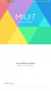

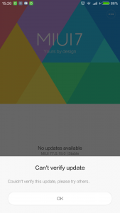

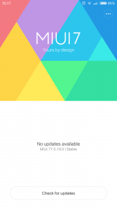

Fafkulec Opublikowano 13 Kwietnia 2016 Opublikowano 13 Kwietnia 2016 Oto wersja mojego Miui na screenie. Dostałem pozytywną odpowiedź na prośbę o odblokowanie BL, ale dalej pojawiają się schody. Próbowałem odblokować telefon przez Miui flash unlock, ale kiedy sprawdzają konta, pojawia się informacja, że konta na telefonie i to jakim się logowałem są różne. Jednak jest to niemożliwe. Tak czy siać, doszedłem do momentu, w którym chcę wgrać ROM orginalny, żeby na nim oblokować BL, ale pojawia się kolejny problem, że nie da się zainstalować żadnego według poleceń: Wrzuć Rom do pamięci telefonu i potem przez updater, wybierając odpowiedni plik Zip powinno się dać zainstalować jednak u mnie pojawia się coś co pokazałem na kolejnych screenach. Prosiłbym o wskazówki co zrobić.
Numb Opublikowano 13 Kwietnia 2016 Opublikowano 13 Kwietnia 2016 Masz jedną z chińskich zaśmieconych romów. Wgraj przez SPFlash normalny, może być nawet MIUI Polska. 1
